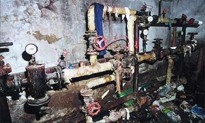

Это один из крупных комплексных инновационных проектов, реально выполненных в последние годы в России. Подобный опыт (но реализованный в больших масштабах в рамках проекта МБРР) на территории бывшего СССР имеется только в Таллинне (Эстония).
Рис.
В настоящее время в Иркутске накоплен опыт выполнения такого рода работ, а также опыт эксплуатации оборудования, установленного в рамках проекта (ниже приводятся содержание и результаты I этапа проекта).

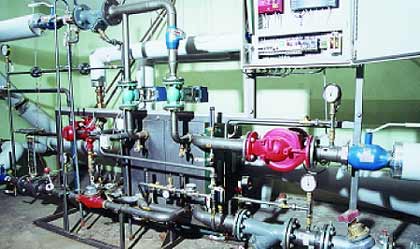

Теплоснабжение микрорайона Ново-Ленино осуществляется от трех источников тепла: угольной котельной Северного промузла (КСПУ) и двух электрокотельных "Ново-Ленино" и "Бытовая". Все котельные связаны между собой тепловыми сетями. Из-за недостаточной пропускной способности связей между тепловыми сетями и отсутствия средств регулирования наиболее экономичная совместная работа источников на единые тепловые сети не может быть реализована, поэтому все они работают раздельно. Кроме данных крупных систем в микрорайоне работало 18 низкоэкономичных мелких котельных различных ведомств. При высвобождении тепловой мощности в крупных системах за счет энергосбережения эти котельные могут постепенно закрываться.
Рис.
На первом этапе проекта была выполнена работа по реконструкции системы теплоснабжения от электрокотельной (э/к) "Бытовая". В 1998 г. здесь было установлено 43 индивидуальных тепловых пунктов с теплообменниками (ИТП). Эти 33 здания - муниципальные жилые дома, дома ЖСК и товариществ, дом ребенка, детский сад, дом ветеранов.
Практически в половине зданий, подключенных к системе теплоснабжения электрокотельной "Бытовая", установлены новые тепловые пункты и балансировочные клапаны. Суммарная тепловая нагрузка зданий с установленными ИТП составляет 18,3 Гкал/ч.
