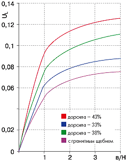

Рисунок 1. Зависимость коэффициента использования светового потока светильника РКУ-400 по яркости (с широкой кривой светораспределения) от относительной ширины дороги для шероховатых асфальтобетонных покрытий |
В процессе проведенных исследований было установлено, что насыщение отражательных характеристик осветленных покрытий наступает при содержании дорсила 43 % и более. При этом повышение коэффициентов использования светильников (с широким характером светораспределения) по яркости Ul составляет ~60 % по сравнению с обычными шероховатыми (рис. 1) и ~40 % по сравнению с гладкими асфальтобетонными покрытиями. На этот же процент увеличивается и средняя яркость установок НО. Кроме того, обеспечивается улучшение поперечной равномерности распределения яркости, что весьма важно для широких московских улиц. Для влажного состояния покрытий преимущества осветленных еще весомее по сравнению с традиционными.

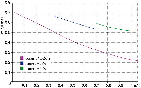

Весьма важным является появление новой возможности улучшения поперечного распределения яркости при одностороннем размещении светильников за счет изменения процентного содержания "дорсила" в составе асфальтобетонной смеси по полосам движения. На рис. 2 приведен пример использования такой возможности: первая полоса движения - гранитный щебень, вторая полоса - вместо гранитного щебня 33 % "дорсила", третья полоса - 38 % "дорсила", что обеспечивает очевидное выравнивание поперечной яркости. Такая необходимость обычно возникает для расширяющихся участков автомобильных дорог при сохранении осевого размещения опор и светильников. Для МКАД, например, за счет укладки крайних полос осветленными покрытиями с содержанием "дорсила" (38 и 43 %) можно в 1,5 раза повысить их существующую яркость, ничего не меняя в осветительной установке.
Рисунок 2. Распределение яркости покрытия трехполосной проезжей части в поперечном направлении при одностороннем расположении светильников РКУ-400 (f=0)и разном составе щебня по полосам движения |
