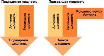

Реактивный ток дополнительно нагружает линии электропередачи, что приводит к увеличению сечений проводов и кабелей и соответственно к увеличению капитальных затрат на внешние и внутриплощадочные сети. Реактивная мощность наряду с активной мощностью учитывается поставщиком электроэнергии, а следовательно, подлежит оплате по действующим тарифам, поэтому составляет значительную часть счета за электроэнергию.
Наиболее действенным и эффективным способом снижения потребляемой из сети реактивной мощности является применение установок компенсации реактивной мощности (конденсаторных установок). Наглядно это представленно на рисунке.
Использование конденсаторных установок позволяет:
- разгрузить питающие линии электропередачи, трансформаторы и распределительные устройства;
- снизить расходы на оплату электроэнергии;
- при использовании определенного типа установок снизить уровень высших гармоник;
- подавить сетевые помехи, снизить несимметрию фаз;
- сделать распределительные сети более надежными и экономичными.
На практике коэффициент мощности после компенсации находится в пределах от 0,93 до 0,99.

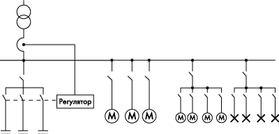

Централизованная компенсация
Для предприятий с изменяющейся потребностью в реактивной мощности постоянно включенные батареи конденсаторов не приемлемы, т. к. при этом может возникнуть режим недокомпенсации или перекомпенсации. В этом случае конденсаторная установка оснащается специализированным контроллером и коммутационно-защитной аппаратурой. При отклонении значения сosj от заданного значения контроллер подключает или отключает ступени конденсаторов. Преимущество централизованной компенсации заключается в следующем: включенная мощность конденсаторов соответствует потребляемой в конкретный момент времени реактивной мощности без перекомпенсации или недокомпенсации.
