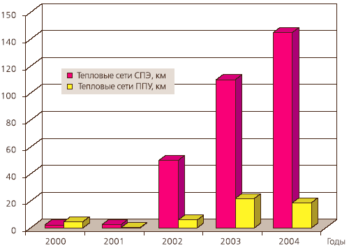

Перекладка тепловых сетей в СПЭ и в ППУ-изоляции по ГУП «Мосгортепло» в натуральных показателях

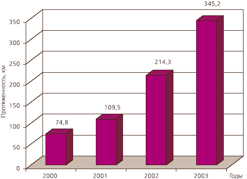

Важные качественные изменения произошли и в технологии реконструкции тепловых сетей. Выполнив за последние годы основные объемы работ по замене изношенных московских трубопроводов методом традиционной прокладки, ГУП «Мосгортепло» сегодня активно внедряет вместо стальных труб, изолированных минеральной ватой, трубопроводы, выполненные по современной технологии, изолированные пенополиуретаном (ППУ) и имеющие специальную полиэтиленовую оболочку, особую конструкцию стыковых соединений и систему сигнализации (рис. 1, 2). За последние несколько лет предприятием переложено 110 км тепловых сетей в ППУ-изоляции, при этом в 2003 году – 21,8 км.
Общая протяженность трубопроводов с применением новых технологий в ведении ГУП «Мосгортепло»
