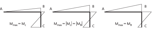

Для улучшения компенсации на углах поворота нередко ставят амортизирующие подушки, которые нейтрализуют сопротивление грунта боковым перемещениям трубопровода. Следует иметь в виду, что применение этих подушек не всегда улучшает компенсирующую способность защемленного в грунте трубопровода. Все зависит от распределения напряжений изгиба, вызванных нагревом трубопровода. На рис. 2 показано три варианта изгиба короткого плеча Г-образного поворота в зависимости от соотношения его плеч АВ и ВС. В первом варианте максимальный изгибающий момент имеет место в неподвижной точке С, во втором варианте изгибающие моменты в точках В и С примерно одинаковы, в третьем – максимальный изгибающий момент имеет место в точке В.
Рассмотрим следующий пример: трубопровод 219х6, материал – сталь 20, глубина заложения от поверхности земли до оси трубопровода Z = 1 м, рабочие параметры: DТ = 130°C, Р = 1,6 МПа. Требуется определить предельно допустимую длину плеча АВ при длине короткого плеча ВС соответственно 3, 5 и 8 м.

В табл. 4 приведены результаты расчетов по программе «Старт-Экс-пресс». В первом варианте установка подушек ухудшает компенсирующую способность трубопровода, т. к. она приводит к увеличению напряжений изгиба в точке С. Для того чтобы снизить эти напряжения до уровня допускаемых, нужно уменьшить длину АВ. Во втором варианте влияние упругого отпора грунта на изгиб короткого ничтожно, что делает установку подушек бессмысленной.
И только в третьем варианте установка подушек обеспечивает снижение изгибающего момента в точке В, причем этот момент продолжает оставаться в трубопроводе наибольшим. В результате компенсируемая длина АВ возрастает почти в 3 раза.
