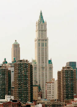

Здание «Вулворт билдинг» («Woolworth Building») в Нью-Йорке высотой 241 м (57 этажей)

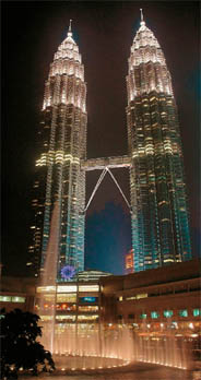

Башни-близнецы «Petronas Towers» высотой 452 м в Куала-Лумпуре в Малайзии

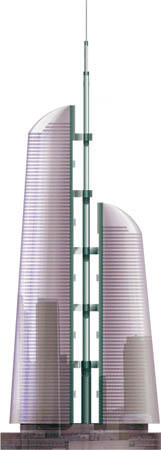

Рисунок 3.
Один из высотных комплексов «Москва-Сити»
высотой 345 м
