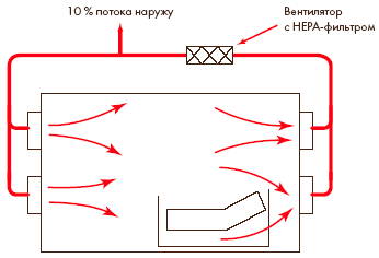

Рисунок 1. (подробнее) Возможные направления потоков воздуха в инфекционном боксе, контуры подачи и отвода воздуха |

На участках с повышенным риском (стационар, отделения терапии) рекомендуется использовать выделенные вентиляционные контуры для предотвращения риска распространения патогенных микробов в незащищенные зоны. Воздух забирается снаружи, проходит термическую обработку и подается в помещение. Отработанный воздух из помещения забирается, пропускается через систему фильтров тонкой очистки и только затем отводится наружу. На участках, где риск инфекции не такой высокий (это, как правило, служебные помещения, окружающие участки повышенного риска), можно использовать обычную централизованную систему вентиляции при условии строжайшего соблюдения фундаментального правила: между такими зонами необходимо всегда оставлять градиент отрицательного давления, чтобы полностью исключить возможность поступления зараженного воздуха в незараженную зону. Есть только одно исключение. Оно касается помещений, где непосредственно сами пациенты подвергаются риску подхватить еще одну инфекцию, — это операционные: в них давление должно всегда оставаться положительным в отношении смежных комнат. Чтобы обеспечить надлежащее обеззараживание, требуются большие кратности воздухообмена (не менее 12 ч–1). Случается, особенно после проведения реконструкции здания либо после капитального ремонта помещений, что имеющееся оборудование с большим трудом обеспечивает требуемые кратности воздухообмена. В таких случаях допускается частичная рециркуляция при условии применения системы фильтров тонкой очистки (до 50 % необходимого общего объема воздуха)*.
*По существующим нормам в Российской Федерации использование рециркуляции в медицинских учреждениях не разрешается. — Примеч. ред.

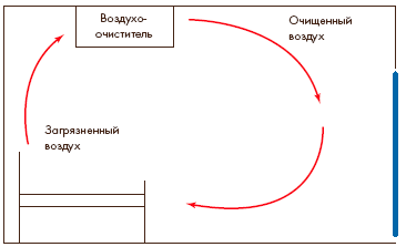

Определенную очистку воздуха могут обеспечивать автономные переносные устройства, оснащенные отдельным вентилятором и фильтрами тонкой очистки.
Некоторые модели комплектуются даже стерилизующими лампами ультрафиолетового освещения. Но размещение такой системы в палате создает ряд проблем. Корректная установка требует тщательного расчета равномерности воздушных течений. После установки перемещать систему уже нельзя. По этой причине гораздо предпочтительней потолочные системы, идеальные с точки зрения пространственных решений и не требующие сложных приводных механизмов.

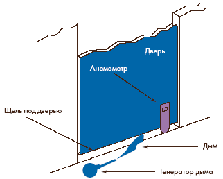

Рисунок 2. Пример использования генератора дыма вблизи нижней кромки двери для проверки направления воздушного потока в палате с отрицательным давлением |

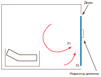

Рисунок 3. Высота точки измерения отрицательного давления в палате |

Каким образом обеспечивается эффективный перепад давления? Теоретически для поддержания постоянного течения воздуха из одного помещения в другое нужно иметь совсем небольшой перепад давления. Чтобы получить его, вытяжка должна превышать приток на 10 %. В некоторых случаях для обеспечения необходимого перепада давления следует провести поиск утечек воздуха и при необходимости заделать такие места (оконные переплеты, водопроводные сливы, не оборудованные сифоном и т. п.).
Двери палаты должны оборудоваться возвратным механизмом с тем, чтобы время на закрытие двери было минимальным. Некоторые системы вентиляции оснащаются функцией автоматического увеличения мощности вытяжки на время открывания двери палаты. Наличие входного тамбура предоставляет дополнительную возможность предотвратить утечку аэрозоля. Такой тамбур в свою очередь может быть вентилируемым и невентилируемым. Важно, чтобы в любом случае сохранялся градиент отрицательного давления между палатой и смежными помещениями.

При закрытых дверях и включенной системе вентиляции можно проверить, имеются ли в палате воздушные течения, образуемые перепадом давления. Здесь также поможет переносной генератор дыма. Струя дыма, направленная в щель под дверью, должна быстро исчезнуть за порогом. Если же этого не происходит, дым всасывается очень медленно или вообще стоит, необходимо отрегулировать соотношение мощностей подачи и отвода воздуха и обеспечить герметичность помещения для восстановления необходимого уровня разрежения.
Отрицательное значение давления можно постоянно контролировать при помощи дифференциальных электронных манометров, которые в случае аварии либо системной недостаточности подают сигнал тревоги. Сигнал тревоги подается также в том случае, когда входная дверь слишком долго не закрывается. Критичным фактором является месторасположение датчика давления: идеальное место для него будет в непосредственной близости от щели под дверью. Ошибочно этот датчик часто размещают рядом с манометром, который обычно устанавливают в дверную перекладину. Может так случиться, что из-за определенной конфигурации воздушных течений на этой высоте перепад давления будет отрицательным, а ниже окажется нейтральным либо даже положительным.

Рисунок 5. Система очистки воздуха посредством фиксированного устройства потолочного типа |

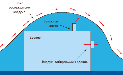

Рисунок 6. Зона рециркуляции воздуха вокруг здания. Отвод зараженного воздуха должен производиться через шахты, высота которых превышает высоту зоны рециркуляции |
Меры безопасности при выбросе зараженного воздуха
В случае выхода из строя фильтрующих элементов внутри объекта имеется целый ряд различного рода барьеров, препятствующих распространению патогенных веществ. А вот последствия утечки зараженного воздуха наружу может быть самыми катастрофическими. По этой причине оконечные участки вытяжных каналов должны размещаться как можно дальше от точки забора воздуха, а также мест, посещаемых людьми и животными. Кроме того, во избежание попадания в здание удаленного зараженного воздуха вытяжные шахты должны иметь высоту, превышающую высоту зоны турбулентности, образуемой ветрами вокруг здания. Эти меры может заменить установка на участке перед отводом воздуха наружу HEPA-фильтра.
