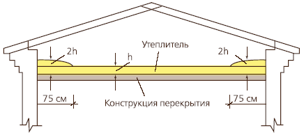

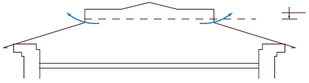

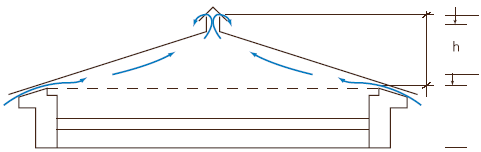

Мероприятия по созданию нормативного температурно-влажностного режима предусматривают утепление чердачного перекрытия, теплоизоляцию трубопроводов, вентиляционных каналов, вытяжных труб, исключение поступления тепла с лестничной клетки, обеспечение естественной вентиляции чердачных помещений путем создания прикарнизных и приконьковых продухов (рис. 1, 2, 3). Перечисленные меры крайне эффективны, поэтому объемы работ увеличиваются. В настоящее время они выполнены более чем в 1 000 жилых строениях.

Рисунок 1. Прикарнизный продух
Рисунок 2. Приконьковый продух
Рисунок 3. Толщина утеплителя чердачного перекрытия

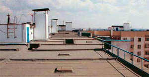

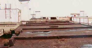

Существуют проблемы и с содержанием мягких кровель. Для увеличения срока службы и улучшения эксплуатационных качеств в жилищном фонде города применяется современный метод устройства мягких кровель, основанный на лучшем европейском опыте, – кровельная вентилируемая система на основе материала «Филизол-супер» с креплением по швам металлическими фиксирующими элементами (рис. 4). Эта система смонтирована почти на 1 000 объектах.
Рисунок 4.
ЖСК «Дегунино-5» до (сверху) и после (снизу) ремонта кровли
