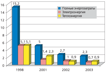

- ОАО «Пермский моторный завод» запустило в работу газотурбинную теплоэлектростанцию 4 МВт «Янус». Станция покрывает 35 % общего электропотребления предприятия.
Разработан и внедрен проект по утилизации тепла выхлопных газов ГТС для производства пара в котле-утилизаторе производительностью 10 т пара в час. Стоимость электроэнергии и пара от собственного энергоисточника предприятию обходится на 30 % дешевле, чем покупная от ОАО «Пермэнерго».
Для снижения потерь энергии в сетях сжатого воздуха проведена большая работа по установке 19 автономных компрессоров фирмы «Атлас-Копко», обеспечивших экономический эффект, за полгода окупивший затраты на внедрение. Предприятие за счет внедрения эффективных мероприятий с 1998 по 2003 годы снизило долю энергозатрат в себестоимости продукции при росте объемов производства за данный период в 10,9 раза, со значительным отставанием темпов энергопотребления от темпов роста производства продукции (рис. 1).
Динамика снижения энергозатрат в себестоимости произведенной продукции на ОАО «Пермский моторный завод», %
Результаты энергоиспользования за последние 5 лет:
- рост объема производства продукции – 10,9 раза;
- потребление электроэнергии – рост в 1,85 раз;
- потребление теплоэнергии – рост в 1,2 раза.
