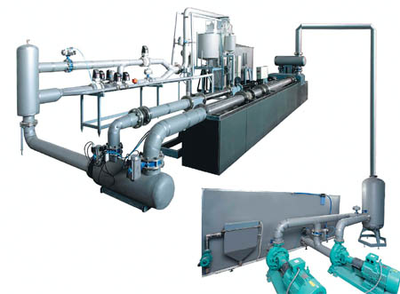

Основные требования, предъявляемые к проливным поверочным установкам, с учетом работ [1–6], могут быть изложены в следующих пунктах:
1. Установки должны обеспечивать воспроизведение расходов и поверку расходомеров в достаточно широком диапазоне расходов с сохранением своих характеристик по погрешности.
2. Необходимо обеспечение возможности поверки расходомеров как новых типов (с встроенными интерфейсами RS232, RS485, с выходными электрическими (аналоговыми или импульсными) сигналами), так и расходомеров устаревших серий, имеющих только возможность визуального считывания показаний.
3. Установки должны иметь высокий уровень автоматизации с возможностью задания и поддержания с необходимой стабильностью конкретных значений расхода и давления, управления исполнительными устройствами, контроля параметров рабочей среды (жидкости), контроля параметров окружающей среды, ведения базы данных по поверяемым приборам, протоколирования результатов поверки и их документального оформления.
4. Программное обеспечение установок должно быть разработано таким образом, чтобы методики поверки расходомеров на установках, во-первых, максимально соответствовали установленным в нормативных или эксплуатационных документах требованиям, во-вторых, для их корректировки требовалось минимальное вмешательство оператора.
5. В программном обеспечении установок должны быть предусмотрены возможности проведения необходимых градуировок, регулировок, настроек измерительных каналов с сохранением результатов этих операций, а также возможность поверки самих установок с минимальными затратами.
6. В установках должна быть предусмотрена возможность защиты от несанкционированного доступа к встроенным средствам измерения, контроля и управления (как на аппаратном, так и на программном уровнях) для исключения возможных настроек и регулировок, которые могут повлиять на метрологические характеристики установок.
7. В целях обеспечения безопасности персонала необходимо предусмотреть устройство «светофор» для сигнализации об аварийных ситуациях, а также устройства защитного отключения.
8. Металлоконструкции установок следует выполнять из нержавеющей стали. Это требование обусловлено наличием в датчиках поверяемых расходомеров остатков технологических жидкостей, приводящих к ускоренной коррозии металлоконструкций установки.
9. В установках должна быть предусмотрена встроенная постоянно действующая система водоочистки для устранения из воды различных примесей.
10. Применение экономичных малошумящих циркуляционных насосов. Использование насосов общепромышленного исполнения недопустимо из-за создаваемого ими высокого уровня шума и вибрации, недопустимых в поверочных лабораториях.
Рисунки
Проливные поверочные установки
11. Применение эталонных расходомеров и тензодатчиков производства ведущих мировых производителей. Применение датчиков расхода отечественного производства в качестве эталонных проблематично из-за их нестабильности во времени (в особенности на малых типоразмерах 6–10 мм). Отечественные тензодатчики также нестабильны во времени из-за деформаций балки, вызванных неоднородностью структуры заготовки и общепромышленным способом механической обработки заготовки.
12. Использование преобразователей частоты со встроенными фильтрами радиопомех и сетевыми дросселями для минимизации влияния электромагнитных помех на поверяемые приборы и элементы поверочной установки. Применение преобразователей частоты позволяет решить еще одну проблему – исключить пульсации расхода жидкости, генерируемые насосами.
13. Должна быть предусмотрена поверка всех встроенных эталонных средств измерений без их демонтажа с мест эксплуатации.
14. Широкое распространение массовых расходомеров класса точности 0,15 % требует, чтобы класс точности установок был не хуже 0,05 %.
15. Наиболее целесообразно иметь два способа поверки – объемный и массовый. Массовый метод (статического взвешивания) позволяет добиться более высокого класса точности. Применение весовых устройств является более предпочтительным по сравнению с мерными баками и по другим причинам:
- из-за больших диаметров мерные баки имеют ограниченную зону измерения (горловина) или низкую точность;
- весовое устройство имеет большой диапазон измерений, а его погрешность не зависит от конфигурации взвешиваемого сосуда;
- поверка с помощью весового устройства достаточно проста, что позволяет автоматизировать процесс поверки и исключить субъективные ошибки оператора. Применение объемного метода поверки сличением показаний поверяемого и эталонного расходомера позволяет значительно уменьшить затраты времени на поверку, при этом для поверки самих эталонных расходомеров можно использовать встроенные в установку весы.
16. Необходимо предусмотреть систему контроля утечек воды из гидравлического тракта.
17. Возможность обеспечения в гидравлическом тракте установки давления, предусмотренной методиками поверки на проливаемые расходомеры.
18. Система деаэрации должна обеспечивать отделение воздуха, его удаление из гидравлического тракта. Следует предусмотреть в трубопроводах прозрачные участки для визуального контроля за наличием пузырьков воздуха в воде.
19. Установки должны быть блочными (изготовлены в заводских условиях) и транспортабельны для обеспечения возможности перевозки к заказчику любым видом транспорта.
20. Важным требованием является компактность установки для исключения значительных затрат на строительство новых помещений.
21. Кроме необходимых технических характеристик проливная установка должна иметь современный дизайн и обеспечивать персоналу комфортные условия для работы.
