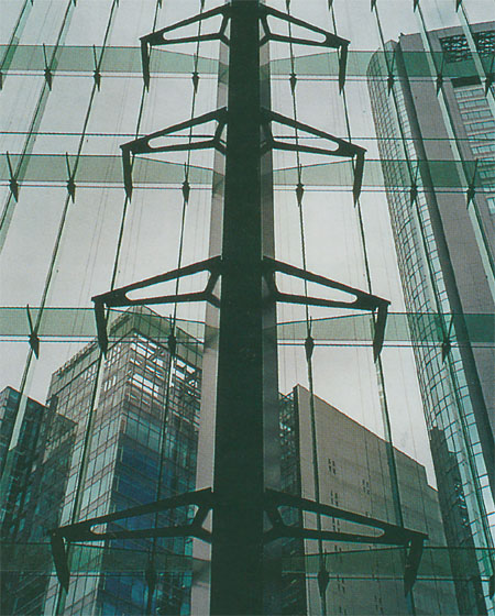

Стены стеклянные. При их монтаже применялась система многоточечной фиксации. Остекление придает атриуму очень эффектный вид.
С архитектурной точки зрения в здании четко просматривается деление на три основных объема: атриум, примыкающая к нему гостиничная часть на 500 номеров и возвышающиеся над ними 13 этажей офисных помещений, плюс два этажа спецобслуживания.

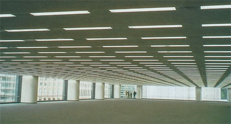

К безусловному преимуществу офисных этажей следует отнести тот факт, что они имеют абсолютно открытую площадь. Здесь нет ни одной колонны, и возможности организации пространства практически безграничны. В отличие от большинства современных многоэтажных офисных зданий, где инженерный «стержень» жизнеобеспечения располагается, как правило, в центре, в Шиодоме Сумитомо Билдинг он выведен на одну из длинных сторон прямоугольника, где занимает не такое уж большое место. Такое решение дает абсолютно открытое пространство.

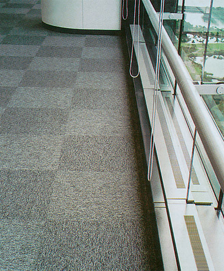

Средняя площадь каждого такого этажа составляет 3 600 м2. Наружные ограждения полностью стеклянные по всей высоте, за исключением цоколя в 15 см, где проложена вентиляционная сеть, основанная на принципе продольной воздушной заслонки, и организован регулируемый пользователем забор наружного воздуха.
При этом снаружи пространство выглядит сплошным – по результатам современных исследований такая организация пространства соответствует рекомендациям ученых об особенностях психофизиологического комфорта в рабочих помещениях, поскольку косвенно способствует повышению производительности труда.

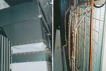

Кондиционирование офисных помещений осуществляется при помощи систем VRV-II с регенерацией тепла производства компании «Daikin». Таких кондиционеров в здании установлено более 600. Организационный принцип отличается простотой и функциональностью. В его основу заложено использование ограниченного технического пространства, прилегающего к наружной стене. На этих участках через наружные решетки вертикального профиля осуществляется забор свежего воздуха и отвод отработанного воздуха с частичной рециркуляцией посредством вентиляционных систем с механическим приводом.
Рисунок. (подробнее) План типового офисного этажа. На плане обозначены 99 участков, предоставляющих возможность индивидуальной регулировки микроклимата посредством систем кондиционирования воздуха с регулируемой холодильной мощностью |
Вентиляционные системы с механическим приводом установлены по линии в специальном месте вблизи наружной решетки, через которую свободно проникает наружный воздух. Отводимый воздух уходит через направляющий патрубок, установленный над вытяжным вентилятором каждого агрегата, обеспечивающим необходимый воздушный напор.

Каждая установка имеет водяной контур, питающийся от источника умягченной воды, с набором разбрызгивающих форсунок, направ-ленных на конденсаторы. В период пиковой нагрузки разбрызгивание воды дает эффективное испарительное охлаждение, позволяющее снизить температуру конденсации и таким образом повысить фактичес-кую холодильную мощность с одновременным снижением расхода электроэнергии. Неиспарившаяся вода стекает в специальный поддон, откуда направляется в слив.
Фрагмент внешнего оборудования, установленного в специально отведенном для этого месте за вертикальной наружной решеткой. Отвод воздуха осуществляется через патрубок в направлении решетки (А). Забор воздуха происходит в свободном режиме. На конденсаторах имеются форсунки, через которые разбрызгивается предварительно умягченная вода. Это делается для повышения холодильной мощности в период пиковой нагрузки с использованием испарительного охлаждения |

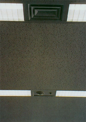

Распределение воздуха организовано по воздуховодам, скрыто проложенным в фальшпотолке параллельно короткой стороне фасада здания. Монтаж выполнен на перекладинах, куда встроены воздушные диффузоры, осветительное оборудование, датчики дымовых газов и противопожарные водораспыляющие насадки (спринклеры).
Такая организация дает отличную возможность свободно делить этаж на помещения вдоль и поперек с учетом ориентации монтажных перекладин, включая возможность установки стеновых перегородок, никак не нарушая при этом поэтажную схему инженерного обеспечения здания.
Внутренние блоки системы кондиционирования воздуха с переменным потоком хладагента (VRV-II) и питающие воздуховоды в плане организации также довольно гибкие.
Наружный вентиляционный воздух забирается как по периметру этажа, так и через крышу, и по вертикально организованным каналам поступает во внутренние блоки.
Фрагмент фальшпотолка с установкой воздушных диффузоров, осветительного оборудования, датчиков дымовых газов и противопожарных водораспыливающих насадок (спринклеров) |

В основании стеклянной стенки предусмотрены вентиляционные терминалы, обеспечивающие подачу на стену через продольную заслонку (решетку) рециркуляционного воздуха. При этом пользователь имеет возможность произвольно включать подачу свежего наружного воздуха |
