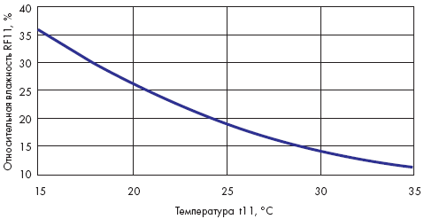

Существует предельное значение влажности воздуха на вытяжке, ниже которой обмерзание не происходит. Этот предел соответствует уровню влажности в помещении, при котором точка росы (температура влажного термометра) равна 0 °С. На рис. 1 показаны значения относительной влажности RF11, соответствующие этому пределу при различных температурах на вытяжке t11.

В соответствии со СНиП 41–01– 2003 [3] влажность воздуха не нормируется, но в качестве рекомендаций оптимальной нормы для обслуживаемой зоны жилых, общественных и административно-бытовых помещений в холодный и переходные периоды года могут быть приняты данные СНиП 2.04.05–91 [4]: относительная влажность 45–30 % при температуре воздуха 20–22 °С. СанПиН 2.2.4.548–96 [5] предписывают в качестве оптимальной нормы относительную влажность 40–60 % и в качестве допустимой нормы – не ниже 19 %.

Следовательно, для этих помещений при соблюдении оптимальных условий существует опасность обмерзания теплообменника при рекуперации.

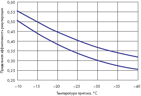

На основании данных таблицы, используя вышеприведенные формулы, получена зависимость eпр от значений температур приточного воздуха t21 при значениях влажности на вытяжке в пределах 30–50% и температуры на вытяжке 20 и 30 °С, представленная на рис. 2.
Предельная эффективность по условиям обмерзания
Как видно из рис. 2, даже при температуре притока –10 °С эффективность не может быть выше 0,56. По мере снижения температуры притока на входе в теплообменник предельное значение эффективности снижается до 0,25–0,32 при –40 °С. В работе 1 приведены примеры расчета системы вентиляции с утилизационными теплообменниками – пластинчатым и с промежуточным теплоносителем. Причем показано, что теплообменник с промежуточным теплоносителем работает при температуре притока –26 °С без обмерзания в отличие от пластинчатого теплообменника. И делается вывод о том, что «…применение в составе приточно-вытяжных агрегатов пластинчатых тепло-утилизационных теплообменников … связано с обмерзанием сконденсированной из удаляемого воздуха влаги». Однако сравниваемые теплообменники имели разные показатели эффективности: пластинчатый теплообменник – 0,5; теплообменник с промежуточным теплоносителем – 0,36. Следовательно, как видно из рис. 2, обмерзание в теплообменнике обусловлено не схемой циркуляции теплоносителей, а эффективностью теплообменника.
