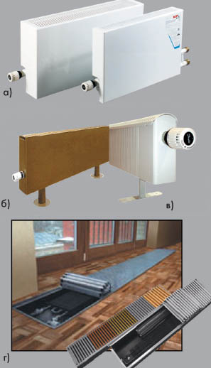

За последние 4–5 лет на российском рынке отопительного оборудования появился целый спектр различных моделей отечественных ОПТР, способных на равных конкурировать с зарубежными аналогами (рис. 1, 2).

Рисунок 2. Конвекторы со встроенными терморегуляторами: а) стальной настенный с кожухом; б) биметаллический напольный с кожухом; в) стальной напольный без кожуха г) биметаллический «подпольный»; |

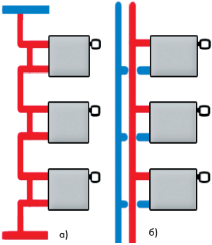

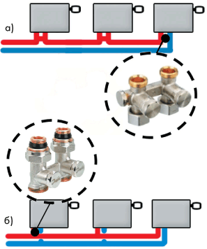

Конструктивные варианты приборов обеспечивают возможность их применения практически во всех типах систем отопления (рис. 3, 4).
Рисунок 3. Системы отопления с вертикальными стояками: а) вариант однотрубной разводки: ОПТР с боковым присоединением; термостат – однотрубный; байпас – встроенный, нерегулируемый; б) вариант двухтрубной разводки: ОПТР с боковым присоединением; термостат – двухтрубный; байпас – отсутствует |
Рисунок 4. Системы отопления с горизонтальной поквартирной разводкой: а) вариант однотрубной разводки: ОПТР с нижним присоединением; термостат – однотрубный/двухтрубный; байпас – регулируемый в клапане RLV-K; б) вариант двухтрубной разводки: ОПТР с нижним присоединением; термостат – двухтрубный; байпас – закрыт в клапане RLV-K |

ОПТР с боковым присоединением к трубопроводам системы отопления имеют, как правило, патрубки с требуемым межцентровым расстоянием и вариантами исполнения стыковочных участков (под сварку, резьбу и пр.). В варианте однотрубного исполнения ОПТР патрубки соединены между собой перемычкой, нерегулируемым замыкающим участком требуемого диаметра, выполненным в заводских условиях, что обеспечивает стабильность гидравлических характеристик замыкающего участка.
ОПТР с нижним присоединением к трубопроводам систем отопления имеют патрубки, выполненные, как правило, в двух вариантах присоединения:
• непосредственно к трубопроводам с помощью фитингов, муфт и пр.;
• для присоединения через Н-образный клапан типа RLV-K (рис. 4).
Для применения в двухтрубных системах отопления ОПТР оснащают двухтрубным встроенным термостатическим клапаном, а регулируемый замыкающий участок, встроенный в RLV-K, полностью перекрывается. Для применения в однотрубных системах ОПТР оснащают однотрубным клапаном, а замыкающий участок в RLV-K открывают на нужную величину, обеспечивающую требуемый коэффициент затекания. Допускается применение ОПТР с двухтрубным клапаном в однотрубной горизонтальной системе отопления с двухтрубными стояками.

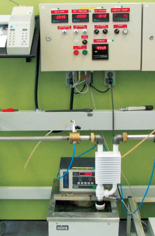

Критерием оценки этих двух методик являлись результаты гидравлических испытаний указанных приборов на специализированном стенде для испытаний термостатов (рис. 7). В условиях этих испытаний степень открытия термостатического клапана с высокой степенью точности соответствует расчетному значению.
Рисунок 7. Специализированный стенд для испытаний, согласно ЕН 215 |
Результаты испытаний представлены на рис. 8, 9 для двух- и однотрубных ОПТР.
