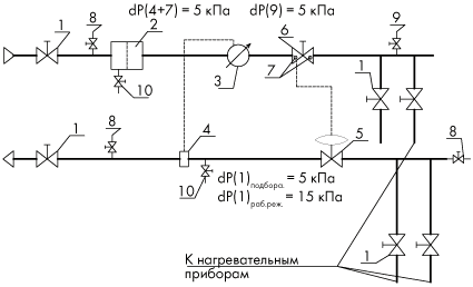

Квартирный узел регулирования и учета
Рисунок 4.
Квартирный узел регулирования и учета:
1 – отключающие краны;
2 – фильтр;
3 – теплосчетчик;
4 – датчик температуры;
5 – БК (регулятор постоянства перепада давления);
6 – БК (регулируемая диафрагма);
7 – клапаны для замера давления;
8 – штуцеры для замера давления;
9 – воздушный кран;
10 – спускной кран
В КУРУ осуществляется:
– очистка теплоносителя (2);
– учет расхода тепла на отопление (3, 4);
– поддержание постоянства перепада давления на вводе в квартиру (5);
– в том случае, если на нагревательных приборах термостаты сняты, производится дополнительное дросселирование квартирной системы, которое ограничивает максимальный расход теплоносителя (6), отключение системы или ее части (2).
Для возможности настройки КУРУ и проверки его работоспособности служат штуцеры для замера давления (7 и 8).
На рисунке указаны рекомендуемые потери давления для подбора элементов КУРУ. БК (5) подбирается таким образом, чтобы при полном открытии в нем терялось до 5 кПа, однако в расчетном режиме он должен работать в полузакрытом состоянии (чтобы в случае необходимости он мог открыться). При этом потери давления в нем должны быть около 15 кПа.
Кроме очевидных достоинств: независимости, ремонтопригодности, легкости организации поквартирного учета тепла и т. п. – данная система превосходит вертикальную двухтрубную тем, что БК здесь максимально приближен к отопительным приборам и снимает все разрегулировки, которые возникают до него в процессе работы системы (гравитационные напоры, изменения потери давления в стояке). Это не только лучше стабилизирует систему, но и позволяет настраивать термостаты на большие настройки, что приводит к более плавному регулированию и большей экономии тепла. В поквартирных системах установка БК обязательна.
