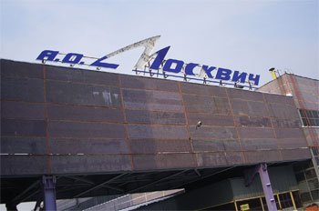

На Автомобильном заводе им. Ленинского комсомола (АЗЛК) в Москве была успешно осуществлена реконструкция системы теплоснабжения, задачами которой являются: обеспечение существенной экономии энергии, затрачиваемой на отопление и вентиляцию производственных помещений; повышение качества теплового комфорта; повышение качества контроля технического состояния оборудования системы; создание банка возможных аварийных ситуаций, их диагностики и рекомендаций по ведению технологического процесса – теплоснабжения здания и работе обслуживающего персонала в этих условиях.
Корпус производственного здания представляет в плане прямоугольник длиной 576 м и шириной 220 м, из которых 50 м занимает одноэтажная часть и 170 м – двухэтажная. К зданию примыкают 4 бытовых корпуса, соединенных с ним переходами. Двухэтажная часть имеет высоту 20 м и объем 2 млн м3, одноэтажная – высоту 15 м и объем 0,5 млн м3. Кровля здания плоская с горизонтальными световыми проемами. Суммарная площадь боковых ограждений – 31 240 м2, из которых площадь наружных стен – 16 967 м2. Площадь двойного остекления в металлическом переплете 2 827 м2, одинарного остекления 11 446 м2. Площадь стен составляет 53 %, а площадь остекления – 47 % площади боковых ограждений. В здании расположены цеха: гальванический, окраски, кузовной, испытаний, транспортный, участок зарядки аккумуляторов, склад деталей смежных поставок, участок зарядки и ремонта электропогрузчиков и др.
