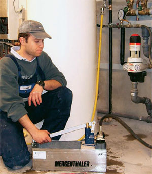

Опрессовка при помощи воды
Проверка проводится при помощи манометра, обеспечивающего контроль изменения давления в системе с точностью до 10 кПа (0,1 бар), который желательно установить в самой нижней точке трубопровода. Проверка осуществляется давлением, превосходящим в 1,5 раза рабочее. Согласно DIN 1988-2, детали трубопровода питьевой воды должны быть рассчитаны на силу номинального рабочего давления в 10 бар. В [2] это трактуется таким образом, что контрольное давление должно составлять в общем 1500 кРа (15 бар). Перед опрессовкой трубопровод необходимо заполнить чистой водой и минимизировать в ней содержание кислорода. При различии температур более чем на 10 К между водой в трубопроводе и температурой окружающей среды после нагнетания опрессовочного давления должно пройти по меньшей мере 30 мин., чтобы произошло выравнивание температур. Контрольное время после выравнивания температур составляет минимум 10 мин. В течение этого времени не должно происходить понижения давления и проявляться признаков негерметичности. Сила давления: 1500 кПа (15 бар) – в 1,5 раза больше рабочего. Контрольное время – 10 мин.
Европейские нормы рекомендуют проводить проверку в присутствие независимого эксперта, например, уполномоченного представителя заказчика или ген. подрядчика объекта, и фиксировать данные в протоколе. Проекты такого рода контрольных протоколов содержатся в [2] и [3].
Если, как сейчас принято, смонтированы пресс-фитинги, обеспечивающие принцип «незапрессованно – негерметично», при опрессовке водой сначала необходимо, в соответствии с [2], нагнетать рекомендуемое производителем опрессовочное давление (обычно 1 бар) в сочетании с умеренной скоростью наполнения трубопровода.
Ни в коем случае нельзя превышать указанную величину контрольного давления, т. к. уплотнительное кольцо может деформироваться при чрезмерно высоком давлении и место соединения может разгерметизироваться. Повторная деформация уплотнительного кольца часто происходит при явно более низком давлении, нежели заявленная производителем пресс-фитингов величина контрольного давления. Если в течение 10 мин. не установлено отчетливого падения давления, можно исходить из того, что все места соединений запрессованы качественно и можно проводить собственно саму проверку на герметичность, как описано выше. Если установлено падение давления, необходимо осмотреть трубопроводную систему и визуально выявить негерметичные пресс-соединения. Если будут обнаружены незапрессованные соединения, их необходимо запрессовать, убедившись, что труба вставлена до упора в пресс-фитинг. При этом сливать воду из трубопровода необязательно.
