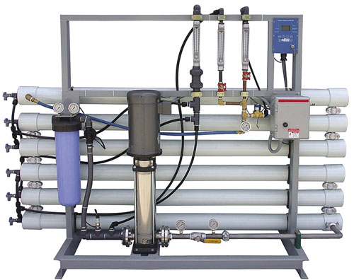

На рис. 2. представлена установка нанофильтрации номинальной производительностью 2 м3/ч. Установка включает в себя: узел микрофильтрации 5 мкм, мембранные модули, насос высокого давления, КИПиА, трубопроводы и фитинги.
Установка нанофильтрации МУОВ для очистных сооружений прачечной
Предварительно очищенная от взвешенных частиц вода поступает на насос мембранной установки. Под давлением, значение которого рассчитывается в зависимости от типа используемых НФ-элементов, вода проходит через мембранные модули, в которых происходит разделение исходного потока на фильтрат (пермеат) и концентрат.

Данная конструкция мембранной установки построена с использованием 6 мембранных элементов НФ (NF) типоразмера 4040, размещенных в прочных корпусах из стеклопластика FRP. Стеклопластиковые аппараты предназначены для непрерывного, долгосрочного использования в качестве корпусов для нанофильтрационных и обратноосмотических мембран и рассчитаны на давления от 20 до 70 бар для 4-дюймовых элементов, а также от 10 до 80 бар для 8-дюймовых элементов.
Мембранные элементы включены параллельно по фильтрату и последовательно по концентрату. Такое решение позволяет значительно повысить выход фильтрата и сократить объем концентрата. Концентрат частично сбрасывается в дренаж, при этом другая его часть подается обратно на вход насоса высокого давления по магистрали рециркуляции. Организация рециркуляции дает возможность дополнительно экономить 10–15 % дорогостоящей воды, благодаря вторичному использованию концентрата. Кроме того, присутствие в воде анионных поверхностно-активных веществ способствует очистке поверхности полупроницаемых мембран от органических загрязнений, восстановлению их первоначальной производительности, продлевает время между регенерациями мембран растворами реагентов (лимонной кислоты и гидросульфита натрия), продлевает срок службы нанофильтрационных элементов.
В итоге концентрат НФ, 15–20 % от исходного потока воды, поступает на сброс в канализацию. На финишном этапе для деструкции загрязненных ПАВ, содержащихся в концентрате, перед сбросом в канализацию возможна установка озонатора, но данное техническое решение является нерентабельным как по капитальным, так и по эксплуатационным затратам.
Фильтрат НФ, 80–85 % от исходного потока воды, собирается в накопительной емкости Е3 и подается насосом Н3 на повторное использование в процессе стирки.
