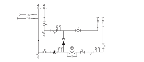

Рассмотрим рис. 1. Что в нем неправильно?
Схема комплектной приточной вентиляционной системы
Начнем с трехходового регулирующего клапана.
Использование таких клапанов в обвязке калориферов недопустимо. Они используются, когда обеспечено постоянное давление в точке смешивания двух сред независимо от того, в каком положении находится шток клапана. Разница в давлении двух сред может быть не более 0,5 м вод. ст. В данном случае давление в подающем и обратном трубопроводе разное. Трехходовой регулирующий клапан через 5–6 часов после пуска системы выйдет в автоколебательный режим.
В обвязке калориферов регулирующие клапаны должны быть только двухходовые. Причем, при теплоносителе «вода» клапан должен устанавливаться на обратном трубопроводе, при теплоносителе «пар» – на подающем.
Желательно (это особенно важно для систем с повышенными требованиями к точности регулирования), чтобы регулирующий клапан с теплоносителем «вода» имел логарифмическую расходную характеристику, а при теплоносителе «пар» – линейную. Сейчас все предприятия, и в России, и за рубежом, выпускают регулирующие клапаны и с теми, и с другими характеристиками. Достаточно не забыть учесть это в заказной спецификации.

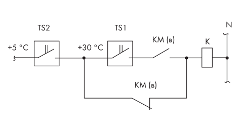

Наконец, обратим внимание на размещение датчика температуры, предназначенного для защиты калорифера от замораживания по температуре воздуха.
На всех рисунках в каталогах этот датчик размещен после калорифера по потоку воздуха, что абсолютно неправильно – необходимо защищать калорифер от замораживания, а не датчик от переохлаждения.
Датчик за калорифером всегда находится в теплой зоне. При работающей системе температуру за калорифером определяет датчик в приточном воздуховоде или в помещении, определяющий заданную температуру приточного воздуха. При неработающей системе датчик находится со стороны помещения, и при отсутствии активного потока воздуха также находится в теплой зоне. Подать в помещение холодный воздух мы не имеем права, чтобы не допустить этого, перед пуском вентилятора калорифер прогревается. Аварийных ситуаций, при которых бы температура за калорифером стала бы ниже температуры воздуха, подаваемого в помещение, просто не может быть по второму закону термодинамики – не может холодное тело отдать тепло более теплому телу.
Реакция датчика, установленного за калорифером, может быть спровоцирована в отдельных случаях работающим насосом, о чем говорилось выше.
Итак, датчик температуры за калорифером ничего не защищает. Датчик защиты калорифера от замораживания по температуре воздуха должен размещаться только перед калорифером.
Пороговые значения температур, при которых начинается процесс замораживания калорифера:
• 3 °С – температура воздуха перед калорифером;
• 20 °С – температура обратного теплоносителя при работающей приточной вентсистеме.
Поскольку требуется контролировать угрозу замораживания, то уставки температур для этого контроля должны быть выше:
• для воздуха – 5 °С;
• для обратного теплоносителя – 30 °С.
Угроза замораживания при работающей приточной вентсистеме может наступить лишь в том случае, когда одновременно и низкая температура воздуха перед калорифером, и низкая температура обратного теплоносителя.
Если любая из этих двух температур выше уставок, никакой угрозы замораживания нет, и, если обеспечивается поддержание заданной температуры приточного воздуха, система может продолжать работать.
При неработающей приточной вентсистеме контроль угрозы замораживания ведется только по датчику температуры перед калорифером.
Логика защиты калорифера от замораживания отражена на рис. 2.
В случае остановленной системы при низкой температуре наружного воздуха, при отсутствии активного потока воздуха, возможны состояния, когда температура воздуха непосредственно перед калорифером выше уставки контроля угрозы замораживания. Следовательно, если в этой ситуации нет угрозы замораживания, незачем расходовать теплоноситель.

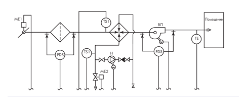

Итак, приточная вентсистема должна быть скомпонована и автоматизирована так, как показано на рис. 3. Может быть, с насосом на перемычке, может быть без насоса.
Рисунок 3.
Желательно, если позволяет конструкция калорифера, теплоноситель в калорифер подавать сверху (в калориферы второго подогрева центральных кондиционеров – снизу). Это позволит при температурах наружного воздуха, близких к 0 °С, избежать так называемого «опрокидывания потока» при значительно прижатом регулирующем клапане и возможном выравнивании давлений в подающем и обратном трубопроводах. Это снизит вероятность прохождения команды об угрозе замораживания примерно на два порядка.
Учитывая то, что более теплый воздух, находящийся выше по потоку, будет подогреваться более горячей водой, и то, что при этом воздух еще более будет расслаиваться по температурным потокам, следует датчик в воздуховоде после вентилятора установить как можно дальше от вентилятора, но, желательно, на расстоянии не ближе 20-ти диаметров или диагоналей воздуховода от вентилятора. В этом сечении воздуховода весь воздух после вентилятора уже перемешан и течет ровным потоком.

Рассмотрим замечания и рекомендации, изложенные в статье И. Д. Степанова «Автоматизация инженерных систем. Комплектные приточные вентиляционные системы» по порядку их изложения.
Автор приводит рис. 1 и утверждает, что подобные решения отражены в нормативных документах и, в частности, в СНиПе 41-01-2003, и называет это технической диверсией. Но ни в одном пункте СНиПа не говорится о схеме с трехходовым клапаном, показанной на рис. 1, и данную схему никак нельзя считать распространенной в системах теплоснабжения воздухонагревателей. Например, из тысяч вентсистем, запроектированных НИЦ «Инвент», схемы с трехходовым клапаном предусматривались всего несколько раз, а именно в тех случаях, когда источником теплоты являлись индивидуальные котельные и для их нормальной работы требовалось сохранить постоянный расход воды через котел, таким образом, если техническая диверсия и была задумана, то она не удалась.
В статье приводится утверждение, что использование трехходовых клапанов в обвязке воздухонагревателей недопустимо потому, что разница в давлении двух сред может быть не более 0,5 м. вод. ст, иначе трехходовой регулирующий клапан через 5–6 часов после пуска системы выйдет в автоколебательный режим. Это не соответствует действительности, что подтверждает опыт проектирования и наладки нескольких сотен аналогичных узлов регулирования, установленных на воздухоохладителях. Вопрос только в том, что надо правильно подбирать трехходовые клапаны.
Выбор узлов регулирования с проходными клапанами объясняется тем, что при применении трехходовых клапанов повышается температура обратной воды, что недопустимо при теплоснабжении от ТЭЦ. Однако это не имеет принципиального значения при теплоснабжении от современных автоматизированных индивидуальных котельных, для которых более важны стабильные гидравлические режимы, которые обеспечивают трехходовые клапаны, так же как и в системах холодоснабжения.

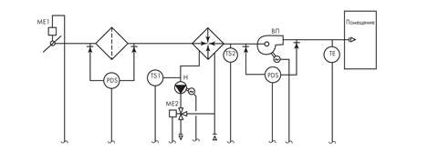

Нельзя согласиться и с утверждением автора, что при теплоносителе «вода» клапан должен устанавливаться на обратном трубопроводе. Это требование появилось в советские времена и было связано с низким качеством отечественных клапанов. Однако, уже в то время Б. В. Баркалов писал:
Монтажная схема узла регулирования воздухонагревателя приточных систем
Рисунок
«Следует учитывать, что при закрытом клапане на обратном трубопроводе теплосети регулируемый аппарат находится под полным давлением в подающем трубопроводе, которое при малых расходах в сети может подниматься значительно выше обычного рабочего давления» [1].
Учитывая качество современных проходных клапанов, мы уже в течение многих лет устанавливаем их на подающем трубопроводе, защищая при этом воздухонагреватель, который значительно дороже клапана. Расходную характеристику клапана выбирают в зависимости от отношения потерь давления в полностью открытом клапане при максимальном расходе регулируемой среды к потерям давления на регулируемом участке, включая и потери в клапане. Логарифмическая расходная характеристика рекомендуется, если указанное отношение лежит в пределах S = 0,3…0,4; при значении S ? 0,5 рекомендуется выбирать клапаны с линейной характеристикой, а при S < 0,3 – с параболической.
