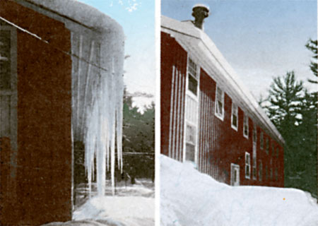

На рис. 1 изображены крыши двух зданий, расположенных вблизи города Уотертауна, штат Нью-Йорк. Обе фотографии сделаны одновременно (с разницей в минуту). Здания конструктивно выполнены одинаково, однако для одной кровли характерны большие сосульки, другая – свободна ото льда. В чем же дело? Снег сверху дымовой трубы на одной из крыш – в этом и заключается разница режимов использования обоих зданий: одно из них не отапливалось, а в другом поддерживалась нормальная температура.
Две кровли одинаковой конструкции (сфотографированы одновременно). Здание без сосулек не отапливалось
Этот пример служит иллюстрацией того, что главной причиной образования сосулек является теплота, поступающая изнутри здания, а не солнце. Безусловно, какие-то сосульки могут формироваться в неотапливаемых зданиях и за счет солнечного тепла, но они обычно невелики, возникают редко и не являются причиной постоянных проблем.

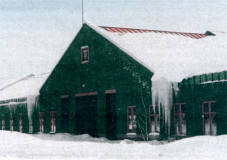

Относительно небольшие сосульки вдоль карнизов и существенное обледенение в нижней части ендов
Рисунок 3.

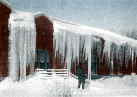

Недопустимо большие сосульки вдоль карнизов здания столовой
Рисунок 4.

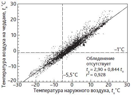

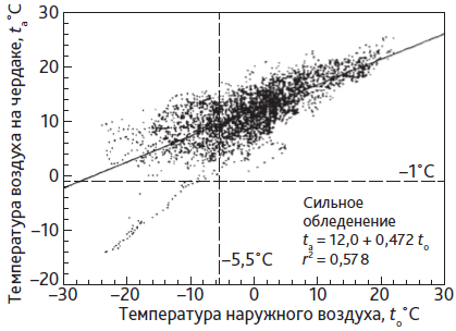

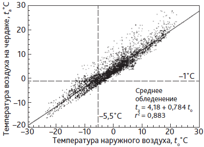

Графики зависимости температуры воздуха на чердаке от температуры наружного воздуха представлены на рис. 5, 6 и 7 соответственно для зданий без льдообразования и зданий со «средним» (допустимым) и недопустимо большим льдообразованием. На рис. 6 нанесены кроме того данные, полученные для зданий другого цикла наблюдений, которые также можно отнести к категории со «средним» льдообразованием. Для оценки результатов удобно использовать метод наименьших квадратов, коэффициент корреляции (r2) приведен на каждом рисунке. Горизонтальная и вертикальная линии на всех рисунках соответствуют температуре воздуха на чердаке –1 °C и температуре наружного воздух –5,5 °C. Графики, которые расположены справа от вертикальной линии –5,5 °C, соответствуют условиям более теплым, чем те, которые характерны для обледенения. Часть же графиков ниже горизонтальной линии –1 °C также лежит за пределами «зоны обледенения», так как на чердаке при этом настолько холодно, что снег на кровле не тает за счет теплоты здания.
Выбор для горизонтальной линии температуры –1 °C вместо 0 °C предполагает наличие на чердаке мест, в которых могло быть теплее, чем там, где расположены термисторы.
Из четырех квадрантов на рис. 5, 6 и 7, которые образуются в результате деления графиков вертикальной (-5,5 °C) и горизонтальной (-1 °C) линиями, верхний левый квадрант представляет собой проблемную зону (то есть «зону обледенения»).
Для кровель, на которых проблем обледенения нет (рис. 5), только немногие экспериментальные точки, в порядке исключения, попадают в «зону обледенения». Для кровель с так называемым «средним» обледенением (рис. 6) около 6 % результатов наблюдений располагается в «зоне обледенения». Для кровель с недопустимо большим обледенением (рис. 7) 23 % данных наблюдений (то есть 23 % времени зимнего периода) попадает в пределы «зоны обледенения».
Температура на чердаке в зависимости от температуры наружного воздуха для кровли, на которой обледенение отсутствует
Рисунок 5.
Температура на чердаке в зависимости от температуры наружного воздуха для кровли со «средним» обледенением
Рисунок 6.
Температура на чердаке в зависимости от температуры наружного воздуха для кровли с недопустимо большим обледенением
Рисунок 7.
Отдельный ряд точек в левом нижнем углу графика (рис. 7) соответствует пятидневному периоду, когда в отопительной системе здания имели место механические повреждения. Эти точки служат еще одним доказательством того, что теплота здания является главной причиной появления обледенения, а внезапное охлаждение вывело его за пределы «зоны обледенения».

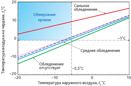

На рис. 8 сплошные линии хорошо иллюстрируют условия эксплуатации рассмотренных трех типов кровель. Прерывистые линии соответствуют тем типам кровель (из другого цикла наблюдений), которые мы отнесли к «среднему» типу обледенения. Полученная информация свидетельствует о том, что обледенения можно избежать выбирая вентиляционную систему, способную поддерживать на чердаке температуру воздуха –1 °C, когда температура на улице становится равной –5,5 °C.
Аппроксимационные графики для трех типов крыш (рис. 5, 6 и 7) и такие же графики (пунктиром) для кровель (из иной серии) со «средним» обледенением
Рисунок 8.
