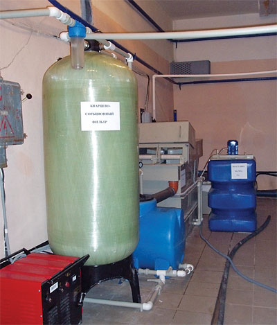

На рис. 2. представлена система очистки сточных вод от нефтепродуктов и взвешенных веществ номинальной производительностью 5 м3/ч. Система включает в себя электрофлотатор с нерастворимыми электродами, установку приготовления и дозирования реагентов УПДР, кварцево-сорбционный фильтр тонкой очистки воды, вспомогательное оборудование.
Очистные сооружения вагоноремонтного депо производительностью 5 м3/ч, Воронеж
