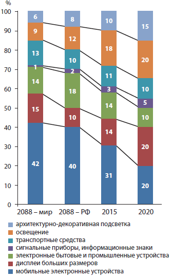

Применение светодиодов в разных отраслях (дорожная карта «Использование нанотехнологий в производстве светодиодов»)
Ю. Б. Айзенберг напоминает о том, что «в производстве светодиодных источников света сегодня не завершены опытно-конструкторские разработки, не достигнуты эффективные световые отдачи хотя бы 130–150 лм/Вт, т. е. то, что мы имеем для КЛЛ. Реальная световая отдача сегодня – 71–74 лм/Вт. При этом в течение срока службы светодиодной лампы происходит снижение светового потока на 50 %. Полный цикл небольшого производства имеется лишь на заводе "Светлана-Оптоэлектроника". Отсутствует крупномасштабное производство и технологическое оборудование для него. Многие литературные данные о высокой светоотдаче светодиодов приводятся для "голых" кристаллов. В реальности светодиод надо заключать в специальные светильники, снижающие световую отдачу. Эти технологии находятся в стадии отработки».
О том, что стадии использования КЛЛ ламп нельзя избежать, говорят даже отечественные производители светодиодного оборудования. «Совсем "перескочить" фазу компактных люминесцентных ламп не удастся. Но эта фаза КЛЛ будет недолгой и будущее за светодиодным освещением», – считает зам. директора по маркетингу и сбыту ЗАО ПО «Электроточприбор» А. В. Павленко.
А супервайзер президентского проекта «Новый свет» А. В. Данилов Данильян замечает, что попытка перейти к использованию светодиодных ламп, минуя стадию КЛЛ, напоминает ему попытку перепрыгнуть пропасть в два прыжка.
Главный недостаток светодиодных источников света – высокая цена, превышающая в 30–40 раз цену лампы накаливания, генерирующей тот же световой поток.
Согласно прогнозам, к 2015 году стоимость светодиодной лампы у производителей составит 150 руб., эти источники света будут широко применяться во всех областях. В любом случае, независимо от области применения, наиболее перспективно и эффективно внедрение светодиодных светильников начинать с самых жестких условий эксплуатации: вибрации, удары, низкая температура окружающей среды, высокая влажность, круглосуточный режим работы, трудоемкая замена источников света. Именно тогда использование светильников на светодиодах оправдано и быстро окупается, несмотря на относительно высокую их стоимость. По мере улучшения параметров светодиодов, снижения их стоимости и удорожания электроэнергии применение светодиодного освещения будет неуклонно расширяться.
