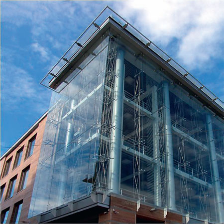

Развитие светопрозрачных конструкций в контексте современной истории энергосбережения
Невозможно серьезно заниматься снижением энергопотребления и не изучать опыт стран, достигших определенных успехов в данной области. Если не принимать в расчет попыток ограничения потребления энергии после Второй мировой войны, серьезно в мире энергосбережением занялись только в начале 1970-х годов. Предлагаем рассмотреть основные исторические этапы этого процесса, сделав акцент на развитии светопрозрачных конструкций.
