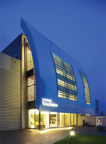

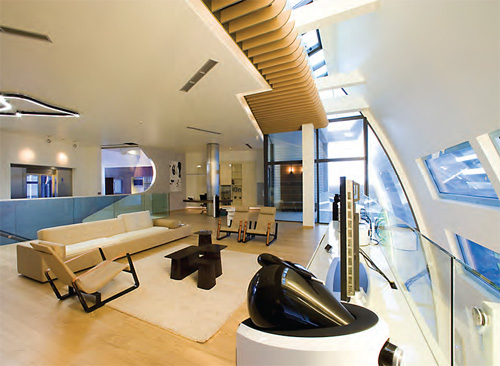

Несколько лет назад в Брюсселе нам показали дом будущего, в разработке и создании которого принимали участие более 50 фирм. Этот дом очень энергонасыщен и неэффективен с бытовой точки зрения. В доме огромная кухня с несколькими электроплитами различного назначения, мощные – во всю стену – морозильные и холодильные камеры, разделенные на отдельные пронумерованные ячейки, в которых находятся строго определенные продукты, а информация о них хранится в памяти компьютера. Достаточно набрать название блюда, и компьютер сразу выдаст несколько рецептов его приготовления и укажет, в какой ячейке надо взять необходимые продукты, а то, чего нет, автоматически закажет в ближайшем супермаркете.
В комнате для пожилых людей есть прикроватный коврик, который автоматически вызовет скорую помощь, если человек проснулся, но долго не встает с постели, или если человек, поднимаясь с постели, упадет на этот коврик.
Энергоэффективность дома, а точнее энергонезависимость от внешних источников, обеспечивают ветрогенератор и солнечные батареи, и, конечно же, в доме самые современные ограждающие конструкции, включая остекление, изменяющее свои свойства в зависимости от солнечного излучения и наружной температуры, тепловой насос, использующий теплоту и холод грунта под домом, самое «навороченное» освещение и полнейшая автоматизация и контроль всего оборудования в доме, включая открытие и закрытие дома, во всяком случае, силовые щиты и щиты автоматики занимают в доме отдельную большую комнату.
Наверное, я уделил этому дому излишнее внимание, но я хочу, чтобы мы поняли одно: энергоэффективный дом – это не тот, в котором ничего нет и ничего нельзя включить, а тот, в котором любая энергия вырабатывается и используется с максимально возможной эффективностью.
