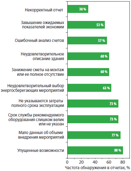

Ниже перечислим исследуемые ошибки в порядке увеличения частоты повторяемости их в отчетах (указано в %).
Некорректный отчет (30%)

Рисунок 1. Десять наиболее распространенных ошибок энергоаудита, выявленных при анализе 300 отчетов по энергоаудиту |

Выполненный анализ отчетов планировался не как широкомасштабное исследование, а как предварительная оценка качества энергоаудита. Результаты свидетельствуют о множестве допускаемых ошибок.
Большая часть (80%) отчетов содержит две самые распространенные ошибки, которые, к сожалению, взаимосвязаны: во-первых, упущение большого количества возможностей, во-вторых, недостаточное описание предлагаемых возможностей. Именно это говорит о неудовлетворительной работе энергоаудиторов и повышает риск отказа от внедрения энергосберегающих мероприятий. И именно это является причиной того, что реальная экономия энергии после проведения предлагаемых энерго-аудитом мероприятий существенно не достигает и 10% от исходного энергопотребления, а должна превышать 40%, как это обычно бывает в комплексных и профессионально выполненных проектах.
