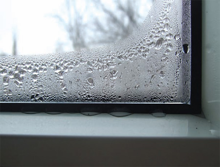

Действительно, современные окна обеспечивают и хорошую теплозащиту, и звукоизоляцию, и эстетически более привлекательны. Однако нужно обязательно иметь в виду, что в многоэтажных домах окно – это не только элемент конструкции здания, но и важная часть системы вентиляции. Через окна в квартиры должен поступать свежий воздух. Если этого не происходит, то жители из-за плохого качества воздуха в квартирах будут постоянно держать окна открытыми, сводя на нет весь эффект энергосбережения от установки этих окон. Подробнее об этом будет сказано в разделе, посвященном вентиляции.
Окна отличаются по количеству слоев остекления, количеству камер стеклопакетов, используемому профилю. Очень важный момент касается узлов сопряжения окна и стены. Если конструкция окна неудачная или некачественно выполнена установка окон, то в месте сопряжения окна и стены может образоваться так называемый «мостик холода» – локальный участок очень больших потерь тепла. Известны случаи, когда в старых зданиях с очень толстыми стенами окна устанавливали ближе к наружной части стены, которая зимой промерзала. Понятно, что в этих условиях теплозащита самих окон особой роли не играла: значительное количество теплоты уходило «мимо окон», через участок стены, к которому и прилегало окно. Поэтому установку окон следует доверять только серьезным организациям.

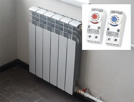

Прежде всего следует обратить внимание на правильное размещение отопительного прибора в помещении. Отопительные приборы должны располагаться под окнами, лучше всего – по всей ширине окна, это позволит избежать сквозняков, потоков холодного воздуха от окна. Отопительный прибор следует приподнять над полом минимум на 6 см, это необходимо для уборки пыли, однако слишком высоко поднимать его не следует, иначе в зоне под прибором возникнет холодная зона. Между верхней частью прибора и нависающим подоконником необходимо оставить достаточное пространство, это обеспечит нормальную циркуляцию подогретого воздуха. Тем более не следует располагать отопительные приборы, особенно конвекторы, в глубоких нишах. Не следует закрывать отопительные приборы декоративными экранами, они достаточно существенно ухудшают теплоотдачу
Часть наружной стены, расположенную за отопительным прибором (зарадиаторный участок), можно теплоизолировать, наклеив на стену слой теплоизоляционного материала, а затем слой фольги. Это несложное мероприятие снизит теплопотери через зарадиаторные участки.
Каждое помещение в квартире характеризуется своим режимом эксплуатации. В каком-то помещении находятся люди, другое пустует; одно помещение может выходить на освещенный солнцем фасад, другое находится в тени. Между тем, во все отопительные приборы подается теплоноситель (горячая вода) с одной и той же температурой. В результате в части помещений возможны перетопы – подача избыточного количества теплоты. Эти перетопы устраняются жильцами, которые просто открывают окна и «сбрасывают» излишки теплоты на улицу. Это, конечно, неправильно.
Если в помещении очень жарко, нужно не выбрасывать избыточную теплоту, «отапливая» улицу, а просто уменьшить подачу теплоты в помещение. Для этой цели служит регулировочная арматура – краны и термостаты.
Конечно, простейший кран с ручным управлением очень неудобен. Скорее всего, он будет раз и навсегда открыт полностью, а затем «регулирование» так и будет осуществляться открыванием–закрыванием окон. Поэтому для автоматического поддержания температуры используются термостаты. Термостат представляет собой клапан, оснащенный термостатической головкой. Потребитель поворотом головки задает желаемую температуру в помещении, и дальше термостат поддерживает ее. Термостат – прибор чисто механический, он не требует никакого электропитания.
Если в доме установлены термостаты, следует установить комфортную для себя температуру. В детской она может быть побольше, в спальне – поменьше. При длительных отлучках термостат следует прикрывать до минимального значения.

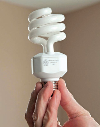

В нашей стране сейчас уже законодательно запрещена продажа мощных ламп накаливания. В качестве альтернативы предлагаются компактные люминесцентные лампы (КЛЛ). Как и в обычных люминесцентных лампах, эффект освещения достигается за счет свечения люминофора. Люминофором покрыта изнутри стеклянная трубка, либо свернутая в спираль, либо составленная из отдельных прямоугольных участков.
 КЛЛ оснащаются собственным пускорегулирующим аппаратом (ПРА) и обычным патроном. ПРА позволяет избежать мерцания, заметного у обычных люминесцентных ламп, а также обеспечивает плавное включение КЛЛ в работу, увеличивая тем самым ее срок службы (лампы накаливания чаще перегорают в момент включения).
Компактная люминесцентная лампа мощностью 15 Вт обеспечивает световой поток, соответствующий лампе накаливания мощностью 75 Вт, а ее срок службы превышает срок службы лампы накаливания примерно в пять раз.
 К сожалению, за счет своей сложности компактные люминесцентные лампы довольно дороги. Высокая стоимость усугубляется тем, что достаточно много таких изделий не обладают должным качеством изготовления: они не выдают заявленных параметров, выходят из строя задолго до окончания заявленного срока службы. Поэтому при замене ламп накаливания на компактные люминесцентные лампы стоит выбирать продукцию известных производителей.
Следует обращать внимание на цветовую температуру: компактные люминесцентные лампы бывают разного цветового оттенка – тепло-белые, примерно соответствующие цветовому оттенку ламп накаливания (цветовая температура 2 700 K), и холодно-белые (4 200 K и выше). Если для мест общего пользования цветовая температура не очень важна, то для жилых помещений лучше взять тепло-белые лампы.
Компактные люминесцентные лампы содержат небольшое количество паров ртути, поэтому обращаться с ними следует очень осторожно. Если такая лампа разбилась, нужно немедленно очень хорошо проветрить помещение, лучше вызвать специалистов санитарно-эпидемиологической службы.
