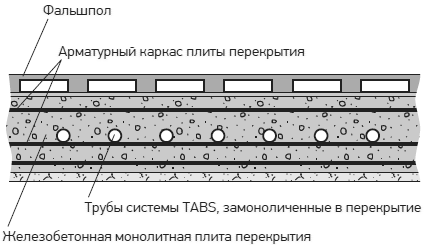

Термоактивная система зданий (TABS) – это система водяного панельно-лучистого отопления и охлаждения, в которой трубы замоноличены в массивные бетонные конструкции здания (рис. 1).
Пример конструкции термоактивной системы TABS

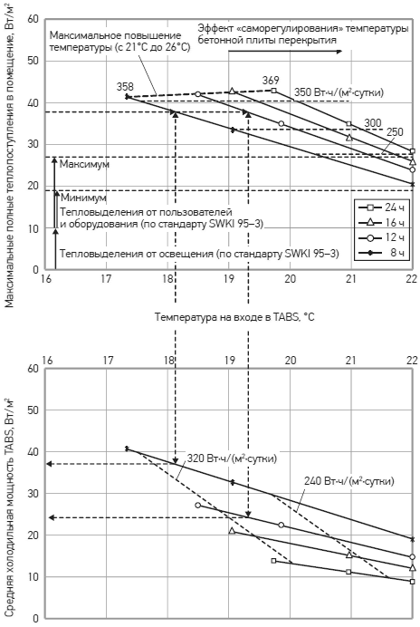

Графики на рис. 2 (ISO 11855–3) показывают пример взаимосвязи между внутренними тепловыделениями, температурой воды и временем работы системы циркуляции воды. Диаграммы приведены для бетонной плиты с фальшполом (R = 0,45 м2·°C/Вт) и допустимым диапазоном температуры помещения от +21 до +26 °C. В этом примере допустимый диапазон температуры помещения шире, чем обычно, потому что было принято решение поддерживать утром более низкую температуру помещения из-за немного более высокого уровня активности в то время, когда люди прибывают на работу.
Принципы работы системы TABS
На верхнем графике показаны максимально допустимые полные теплопоступления в помещение (внутренние тепловыделения и теплопоступления с солнечной радиацией), Вт/м2, на оси Y и требуемая температура подаваемой воды, °C, на оси X. Кривые на графике соответствуют периоду использования (рабочему дню) в 8 часов, разным периодам работы TABS (8, 12, 16 и 24 часа) и разной величине в течение суток (Вт·ч/[м2·сутки]).
Нижний график показывает холодильную мощность (Вт/м2), необходимую для расчета мощности охлаждения термоактивных бетонных плит, как функцию от температуры подаваемой воды и времени работы. Кроме этого, указано количество теплоты, отводимой в течение суток (Вт·ч/[м2·сутки]). Пример показывает, что для величины максимальных внутренних теплопоступлений в 38 Вт/м2 и 8 часов захолаживания плиты необходима температура подачи воды +18,2 °C. И наоборот, если система захолаживания плиты работает в течение 12 часов, необходима температура подачи воды +19,3 °C. В общей сложности количество энергии, отводимой из помещения, составляет приблизительно 335 Вт·ч/(м2·сутки). При тех же условиях требуемая холодильная мощность составляет 37 Вт/м2 при 8-часовой работе и 25 Вт/м2 при 12-часовой работе. Следовательно, при 12-часовом графике работы можно использовать чиллер меньшей мощности.

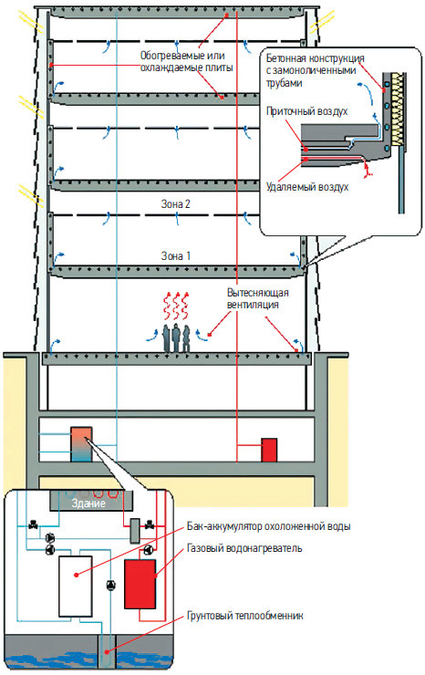

Kunsthaus Bregenz (KUB) – дом искусств города Брегенц (Австрия) (1997 год, архитектор Петер Цумтор). Системы ОВК с термоактивными системами TABS в стенах и бетонных плитах перекрытия для обогрева и охлаждения
Основной целью системы климатизации было поддержание заданного уровня относительной влажности, а также предотвращение шума и образования пыли. В результате было принято решение использовать в здании охлаждающую способность внутренних бетонных конструкций. Смещение пика нагрузки по охлаждению на ночное время не являлось главной целью данного проекта. Наоборот, поскольку охлаждающий потенциал грунтовых вод доступен всегда и смещение охлаждения на ночное время вызовет достаточно большую амплитуду колебания температур, охлаждение работает на протяжении всего дня.
Хладоноситель системы охлаждения – это водяной контур, встроенный в 24 сваи глубиной 18 м, расположенные в грунте с высоким содержанием грунтовых вод. Во все наружные стены здания замоноличены пластиковые трубы. Стены оснащены наружной теплоизоляцией и отличаются очень высокими показателями теплозащиты.
Расход приточного воздуха составляет 750 м3/ч. Воздух подается в помещение при постоянной температуре и влажности через щелевые приточные устройства в полу по принципу вытесняющей вентиляции.

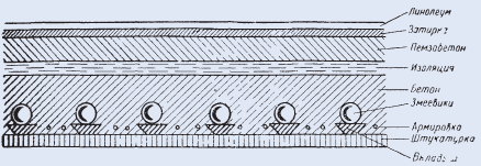

На рис. 4 показана конструкция бетонного перекрытия потолочной системы лучистого отопления. Трубчатые змеевики монтируют в опалубке таким образом, чтобы между нижним краем труб и опалубкой было бы достаточно места для размещения металлической арматуры. Под трубами размещают бетонные вкладыши, имеющие в сечении трапецеидальную форму, высотой от 2 до 4 см. Длина этих вкладышей всего несколько сантиметров. Стальная арматура может быть уложена до или после монтажа змеевиков. После укладки бетона его следует слегка утрамбовать. Над той частью железобетонного перекрытия, которая содержит в себе нагревательные змеевики, наносят тепловую изоляцию. Змеевики, укладываемые в перекрытия, обычно изготовляют из труб диаметром от 12 до 50 мм.
Конструкция бетонного перекрытия потолочной системы лучистого отопления
Рисунок 4.
Прокладку змеевиков следует производить таким образом, чтобы трубы располагались без пересечений в одной плоскости и по возможности глубоко залегали в потолке. В этом случае присоединения участвуют в общем теплообмене потолка.
