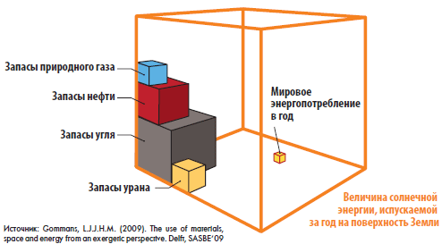

Второй принцип – использовать «энергию солнца». Имеются в виду любые возобновляемые источники энергии (ветра, воды, солнца, геотермальные). Ископаемые углеводороды и иное топливо рассматриваются не иначе как «захороненное солнце», или случайно найденный клад. В природе все химические реакции проходят при помощи солнечной энергии, и этого вполне достаточно для бесконечного поддержания изобильной и биологически разнообразной экосистемы.
По результатам международных исследований, поступающей на Землю от солнца энергии более чем достаточно для удовлетворения потребностей человечества (рис.).
Ежегодное мировое потребление энергии в сравнении с запасами ископаемых видов топлива и получаемой Землей солнечной энергией
Рисунок.
Известно, что солнечной энергии достаточно, чтобы покрыть потребности 90 % населения Земли (другое дело, что мы пока не научились ее дешево и диспетчеризируемо извлекать) Пока же энергообеспечение экономики построено на открытиях начала XX века. Та страна, которая первой сможет построить всю энергосистему на солнечной энергии, обретет настоящую независимость.
