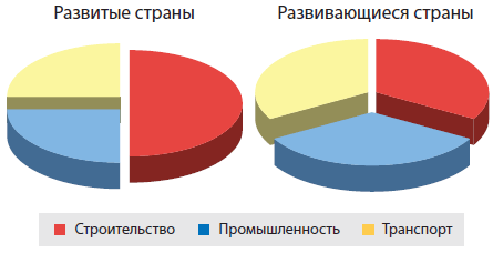

Известно [3], что в развитых странах на строительство (включая эксплуатацию) расходуется около половины всей энергии, в развивающихся странах – примерно треть (рис. 1). Это объясняется различными потребностями в быту, в частности наличием в развитых странах большего количества бытовой техники: холодильников, кондиционеров, СВЧ-печей, стиральных машин и т.п. В России на строительство тратится примерно 40–45% всей вырабатываемой энергии, что делает энергосбережение в строительной отрасли чрезвычайно актуальным.
Диаграмма трат вырабатываемой энергии в развитых и развивающихся странах по отраслям промышленности

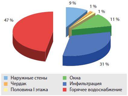

Более того, по данным Мосгос-экспертизы, несмотря на то, что СНИП 23-02–2003 «Тепловая защита зданий» установил для строящихся многоэтажных зданий, проектируемых для Москвы, предел энергопотребления в 95 кВт•ч/м2 в год, неоднократными проверками было выявлено, что в построенных зданиях, возведенных в 2003–2010 годах, затраты на отопление находились в пределах 150–180 кВт•ч/м2 в год. С учетом постоянного роста стоимости энергоносителей такая ситуация является чрезвычайно опасной с точки зрения энергетической безопасности страны.
Примерная структура теплопотерь многоэтажного здания одной из наиболее популярных сегодня серий для климатических условий Москвы (данные проф. Г.П.Васильева) приведена на рис. 2. Отметим, что эта информация приведена для уже повышенных в соответствии со СНИП 23-02–2003 требований:  стены (Ro – 3,13 м2•°С/Вт) и окна (Ro – 0,54 м2•°С/Вт). Видно, что основные потери в типовом многоэтажном здании приходятся на горячее водоснабжение (47%) и на нагрев инфильтрующегося воздуха (31%). Именно здесь находятся основные резервы энергосбережения. Теплопотери через ограждающие конструкции (стены, окна, крышу и пр.) составляют около 22%.
Конечно, для повышения энергетической эффективности зданий старой застройки необходимо проводить утепление стен и замену светопрозрачных конструкций, теплотехнические характеристики которых существенно ниже тех, что предусмотрены в СНИП 23-02–2003.
Структура годовых теплопотерь 17-этажного трехсекционного типового жилого дома серии П–44
