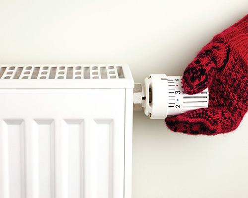

В ряде публикаций, например в [1], давались рекомендации по регулированию температуры в помещениях непосредственно жильцами; к этому следует относиться очень осторожно. Так, весьма спорной представляется рекомендация снижать отопительную нагрузку на кухне из-за имеющихся там дополнительных источников теплопоступлений (плиты, холодильника и т.д.). Дело в том, что правильно запроектированная система отопления изначально учитывает это обстоятельство: грамотный проектировщик, подбирая отопительный прибор на кухню, учитывает теплопоступления от плиты и бытовых приборов. Снижение отопительной нагрузки жильцами может привести к выхолаживанию кухни и даже замораживанию отопительных приборов. Такие случаи имели место. Аналогичная ситуация возникает и с советом полностью перекрывать подачу теплоносителя при проветривании помещений. При открывании окон в холодную погоду локальный поток холодного воздуха способен заморозить теплоноситель в отопительном приборе.
Такой случай имел место в одном из жилых комплексов Москвы, где за короткое время вышли из строя семь отопительных приборов – конвекторов. Была предъявлена претензия в том, что разрушение приборов произошло за счет гидроударов в системе. Однако специалисты отметили, что приборы, вышедшие из строя, были произведены несколькими фирмами, качество продукции которых соответствует самым высоким стандартам. Если учесть, что в системе отопления этого здания использовались насосы с частотным регулированием, и давление в системе всегда поднималось плавно, вероятность разрушения приборов в результате гидроударов была признана минимальной. Дальнейшая экспертиза показала, что во всех этих семи случаях на конвекторе, как и положено по требованиям, стоял терморегулирующий вентиль, который был оборудован выносным датчиком температуры. Датчики располагались в глубине помещения, а отопительные приборы были отделены от основной части помещения тяжелыми шторами, но выносной датчик стоял в комнате за шторами. Разрушение отопительных приборов происходило в тот момент, когда владелец открывал балконную дверь для проветривания квартиры. Датчик стоит на стене в теплом контуре, а прибор находится у окна, в зоне поступления холодного воздуха. В результате при открывании окон струя холодного воздуха попадала на отопительные приборы при перекрытых термостатах, что привело к замораживанию теплоносителя и разрушению приборов.
Выключать термостаты во время отсутствия людей (такой совет по энергосбережению иногда встречается в публикациях) можно только в одноквартирных жилых домах. Этот вопрос неоднократно разбирался, в том числе и на научно-технических советах НП «АВОК». Поскольку теплозащитные характеристики внутренних стен и перекрытий здания гораздо ниже, чем у наружных ограждений, при отключении отопления в одной квартире она будет отапливаться за счет соседних квартир. В связи с этим в многоквартирных жилых зданиях должны использоваться термостаты, ограничивающие не только максимальную, но и минимальную температуру помещения.
