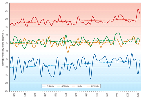

Необходимость пересмотра СНиП 23-01–99* «Строительная климатология» была обусловлена рядом факторов, в том числе и тем, что последние десятилетия на территории Российской Федерации происходят определенные изменения климата. Исследование эволюции климата показало, что в настоящее время наблюдается период глобального потепления. Согласно оценочному докладу Росгидромета, климат России изменился сильнее (на 0,76 °C), чем климат Земли в целом, причем самые значительные изменения произошли на европейской территории нашей страны. На рис. 1 видно, что повышение температуры воздуха в Москве за период 1950–2010 годов происходило во все сезоны. Наиболее существенным оно было в холодный период (0,67 °C за 10 лет). При этом в период 1980–2011 годов зимой скорость повышения температуры замедлилась, а в июле скорость потепления на всей территории Московской области возросла и за последние 30 лет увеличилась в 2,6 раза.
В связи с потеплением климата в России за период наблюдений с 1980 по 2010 годы климатические параметры, приведенные в старой редакции СНиП 23-01–99* «Строительная климатология», устарели и нуждаются в корректировке. Основной задачей разработчиков актуализированного нормативного документа являлось обновление климатической информации, для чего была использована метеорологическая информация последних десятилетий с 1980 по 2011 годы.
Временной ход сезонной температуры приземного воздуха, осредненной по территории Московской области, за период 1950–2010 годов
Рис. 1. Временной ход сезонной температуры приземного воздуха, осредненной по территории Московской области, за период 1950–2010 годов
