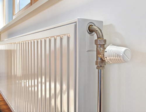

Система отопления включает в себя отопительные приборы, трубопроводы, регулирующую, запорную и воздухоспускную арматуру. На рынке представлена богатая гамма отопительных приборов от стальных и медных конвекторов, чугунных радиаторов до изысканных алюминиевых радиаторов. Приборы существенно отличаются по дизайну и цене: от 20 до 180 долл. США за 1 кВт тепловой мощности. При подборе отопительных приборов следует иметь в виду ряд обстоятельств. Теплоотдача, приводимая в описании приборов, соответствует стандартным условиям их теплотехнических испытаний, которые в разных странах различны. При использовании показателей теплоотдачи, соответствующих российским стандартам, полезно знать, что они получены при параметрах теплоносителя +110/+70 °C. Учитывая, что номинальный режим теплоносителя, обеспечиваемый автономными котлами в коттеджах, +85/+60 0C, количество отопительных приборов следует принимать с запасом в 25–30 %.
При использовании в системе отопления разнородных металлов (сталь – алюминий, медь – алюминий и т. п.) следует считаться с вероятностью электрохимической коррозии. Интенсивность коррозии может быть существенно снижена «размыканием» разнородных металлов пластиковыми или хромированными резьбовыми соединениями и применением специальных теплоносителей (дистиллированная вода, антикоррозионные антифризы).
Другой проблемой является химическая стойкость элементов системы отопления по отношению к антифризам, широко используемым в современных системах отопления. Наиболее уязвимыми элементами в системах отопления являются межсекционные прокладки радиаторов, уплотнительные прокладки насосов, кранов, регуляторов. Большинство иностранных фирм снимает свое оборудование с гарантийного обслуживания при применении теплоносителей, влияние которых на оборудование не проверено испытаниями фирм. Тем не менее в ряде случаев избежать применения антифризов не удается. Обеспечить герметичность систем отопления при применении антифризов возможно с использованием эффективных герметиков (пасты, ленты, мастики).
Для индивидуальных домов рекомендуется использовать двухтрубные системы отопления с насосной циркуляцией. На московском рынке в настоящее время широко представлены насосы немецких фирм Grundfos, KSB, Wilo, итальянских фирм Dab, Lowara. Насосы не требуют специальной смазки и профилактики; главное требование – обеспечение стабильного электрического напряжения с обязательным контуром заземления. Основная монтажная ошибка – несоблюдение горизонтальности оси электродвигателя насоса (угол наклона выпускного диффузора может быть любым).
