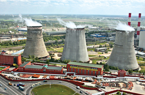

ТЭЦ 22
Установленная тепловая мощность ТЭЦ 22 составляет 3 606 Гкал, а установленная электрическая мощность – 1 310 МВт. Для производства электроэнергии на ТЭЦ 22 используются газ и тощие каменные угли Кузнецкого бассейна.
На сегодняшний день площадь золоотвалов достигла 54 га, а объем заскладированных золошлаковых отходов (ЗШО) – около 7 млн м3.
