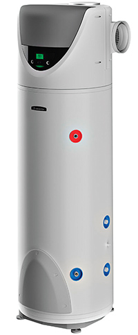

Рисунок 3. Тепловой насос «воздух – вода» для горячего водоснабжения |
