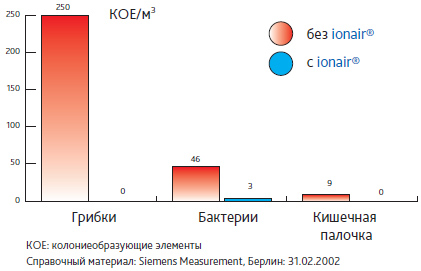

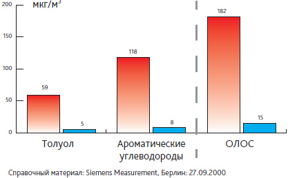

Рисунок. Анализ концентраций ЛОС и микробных нагрузок |

В частности, около 20 лет назад служба аэропорта Цюриха пыталась найти эффективную замену фильтрации, чтобы сэкономить на затратах на энергию и обслуживание. Кроме того, служба аэропорта хотела уменьшить наличие запахов (в первую очередь керосина) в вентилируемых зонах аэропорта и, следовательно, повысить комфорт пассажиров, персонала, арендаторов и посетителей.
Руководство аэропорта инициировало пилотный проект по установке системы ионизации воздуха с динамическим типом управления по потребности в существующую систему кондиционирования и вентиляции. После установки экспериментальной системы проводились измерения и анализ воздуха. Результаты годовой работы приведены на рисунке.
На основании положительных результатов было принято решение применить AQS ionair® во всех соответствующих зонах аэропорта.
