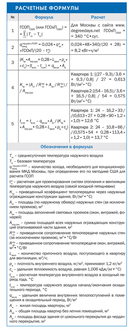

Расчетные формулы

Приведенное сопротивление теплопередаче стен, исходя из выполнения первого этапа повышения энергоэффективности, одинаковое для обеих квартир Rст = 3,6 м2•°C/Вт, окон4 Rок = 0,8 м2•°C/Вт.
Тогда приведенный коэффициент теплопередачи наружных ограждений находится по известной формуле (4) без учета теплопотерь через цокольное перекрытие и перекрытие теплого чердака, которыми можно пренебречь при данных расчетах.
Нормативный воздухообмен в Квартире 1, исходя из 30 м3/ч на человека, равен Lвент кв.1 = 30•3 = 90 м3/ч, в Квартире 2 при 0,35 обмена в час от объема помещений квартиры5 с высотой этажа 2,7 м равен Lвент кв.2 = = 0,35•120•2,7 = 113,4 м3/ч.
Удельные внутренние теплопоступления от жителей, освещения, пищеприготовления, пользования горячей водой и электроприборами принимаются по стандарту СТО НОП6 с учетом сокращения теплопоступлений от освещения из-за увеличения светового дня в летний период. Для этого сначала из удельной величины этих теплопоступлений за отопительный период выделим вклад теплопоступлений от освещения в общих внутренних теплопоступлениях, разделив годовое потребление электроэнергии на число часов в году и отнеся половину из него на освещение (обоснование в [1]). Затем уменьшим эту половину на коэффициент сокращения (1-0,65), где 0,65 - это доля теплопоступлений от освещения в летнее время по сравнению со среднегодовым значением [2]. Получим7 для Квартиры 1 величину qвн.ох.кв.1, равную 16,2 Вт/м2, а для Квартиры 2 - 10,8 Вт/м2.
Температура наружного воздуха начала/окончания охладительного периода, исходя из теплового баланса квартир, соответствует такой величине tн.ох, при которой теплопотери через наружные ограждения вместе с нагревом наружного воздуха для вентиляции до внутренней расчетной температуры охладительного периода tв.ох = 24°C будут равны внутренним теплопоступлениям этого периода, и находится из уравнения теплового баланса по формуле (5).

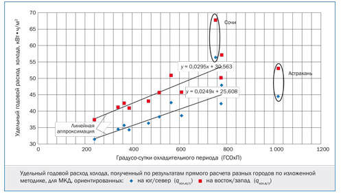

Зависимость между ГСОхП и удельными затратами холода в различных городах России
Cкзанное выше подтверждает правильность прямых расчетов затрат холода на кондиционирование воздуха, исходя из внутренних и внешних теплопоступлений, а градусо-сутки охладительного периода могут быть использованы для сопоставления потребности холода в разных регионах. Например, в Волгограде, находящемся южнее Москвы, определенные по той же методике ГСОхП равны 777 °C•сут., а в Сочи – 753 °C•сут. В Нью-Йорке (Бруклин), находящемся примерно на той же широте, что и Сочи, ГСОхП равны 827 °C•сут., а в Майами – самом южном городе США – 2 560 °C•сут. (среднее измерение между двумя аэропортами), что свидетельствует о большей нагрузке на кондиционирование в этом городе.
Проанализируем, есть ли зависимость между ГСОхП, рассчитанными по методике США, и удельными затратами холода для компенсации внутренних и внешних теплопоступлений, определенными по вышеприведенной методике. Для этого рассмотрим те же квартиры, но построенные в разных регионах России (12 городов), с учетом базовых показателей теплозащиты (для Москвы отличаются от предыдущего примера, рассчитанного по первому этапу), нормативных значений воздухообмена и удельной величины внутренних теплопоступлений. Результаты расчета приведены в табл. 2.
По результатам расчета построен график (рис. 1) изменения величины удельного годового расхода холода для кондиционирования МКД с ориентацией север/юг и восток/запад в соответствии с градусо-сутками охладительного периода, который показывает довольно приличную зависимость для десяти городов12. По графику для определения энергоэффективности строящегося здания или ожидаемого энергопотребления эксплуатируемого жилого дома в зависимости от величины градусо-суток охладительного периода региона строительства, определенного по методике США по программе «www. degreedays.net», можно найти величины удельного годового расхода холода для кондиционирования МКД. Например, с заселенностью 20 м2/чел. и ориентацией север/юг по зависимости
q год ох.п.МКД.с/юг = 25,6 + 0,025•ГСОхПСША; то же с ориентацией восток/запад: qгодох.п.МКД.в/з = 30,6 + 0,03•ГСОхПСША.
График изменения удельного годового расхода холода
График изменения удельного годового расхода холода qхол для кондиционирования МКД с ориентацией юг/север и восток/запад в соответствии с градусо-сутками охладительного периода, определенными по методике США
Итак, предлагается методика расчета удельного годового расхода холода qхол для кондиционирования воздуха в многоквартирных домах центрального региона 13 России с учетом заселенности квартир, меридиональной или широтной ориентации здания с обеспечением нормативного воздухообмена и комфортного микроклимата в помещениях. На базе этой методики установлена зависимость qхол от ГСОхП при норме заселенности 20 м2/чел. Также данную методику можно принять за основу при определении удельного годового расхода холода для кондиционирования воздуха общественных зданий, используя исходные данные из [1].
