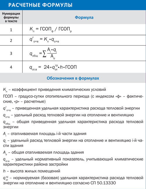

Расчетные формулы
Исходные данные для расчета получены на основании исполнительной документации и фактических годовых накопительных показаний приборов учета тепловой и электрической энергии (табл. 1). Узлы учета зарегистрированы в Мосгортепле и Мосэнергосбыте, обеспечены техническим обслуживанием и имеют статус узлов коммерческого учета энергоресурсов. По показаниям этих приборов ТСЖ осуществляет финансовые расчеты с энергоснабжающими организациями. Общедомовые приборы учета расхода электрической энергии двухтарифные (день/ночь), фиксируют расход электроэнергии на всех энерго­потребителях систем инженерного обеспечения жилой части, подземной автостоянки и спортзала.

Определение класса энергоэффективности здания
Результаты расчетов энергопотребления сведены в табл. 2. Полученные значения удельных расходов энергии необходимо привести к стандартным условиям. Коэффициент приведения климатических условий определяется по формуле 1 (см. Расчетные формулы) и равен для жилой части 1,22, для подземной автостоянки 1,32, для спортзала 1,27.

Приведенная удельная характеристика расхода тепловой энергии определена по формуле 2. Для жилой части здания она равна 46,2 кВт•ч/м2, для подземной автостоянки 114,7 кВт•ч/м2, для спортзала 142,7 кВт•ч/м2. Общая приведенная удельная характеристика расхода тепловой энергии, рассчитанная по формуле 3, получилась равной 51,9 кВт•ч/м2.
