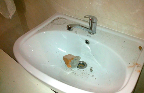

Для примера разберем совершенно свежий случай строительства в Красноярске. Построен типовой дом, на первый взгляд все прекрасно, въезжают люди. Дальше начинаются проблемы.
В ноябре 2014 года приобретена квартира у застройщика в новостройке по адресу: город Красноярск, улица Борисова, дом 40, квартира 1. Квартира расположена на первом этаже 17-этажного дома (монолитно-кирпичный).
Вентиляционное отверстие санузла было закрыто декоративной решеткой и расположено в потолке. С первого дня в санузел через это «вентиляционное отверстие» постоянно проникают (сыплются) пыль и мелкий строительный мусор. Первый раз из «вентиляционного отверстия», пробив декоративную решетку, выпали куски кирпича и строительный мусор (рис. 1). Во второй раз крупный обломок кирпича, выпав из отверстия, поцарапал руку собственницы квартиры. После этого вентиляционное отверстие закрыли подручными материалами и обратились к представителю застройщика и в управляющую компанию. В следующий раз более крупный обломок кирпича выбил «импровизированную» заглушку и повредил раковину умывальника.
![Кусок кирпича в раковине умывальника](/for_spec/articles/32/6439/1.jpg)

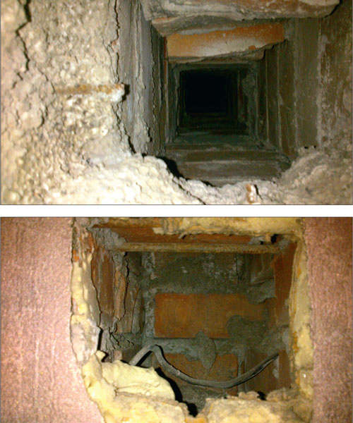

Представитель застройщика посоветовал ходить в туалет в каске, а инженерами управляющей компании был проведен осмотр вентиляционного канала и составлен акт, в котором указано, что на высоте 6 метров прибором (видеоскоп) зафиксирован затор из крупных обломков кирпичей (наличие электропроводки и пенопласта они скрыли. – Прим. авт.). Также управляющая компания пояснила, что вентиляционный канал является общим для всех санузлов 17 этажей и начинается в потолке санузла квартиры 1 на первом этаже и если сбросить что-либо в канал на крыше (или из любой квартиры), то это окажется в санузле названной выше квартиры. Если смотреть в вентиляционное отверстие, то виден свет из санузлов квартир, расположенных выше.
Наличие электропроводки, расположенной внутри вентиляционного канала, визуализируется на рис. 2. Кроме того, на рис. 2 видно наличие пенопласта, расположенного в монолитном перекрытии, – как известно, при горении он крайне токсичен.
![Электропроводка и слой пенопласта внутри вентиляционного канала](/for_spec/articles/32/6439/2.jpg)
Жильцы подали исковое заявление в суд с требованием устранить имеющиеся недоработки. В суде застройщик утверждал, что теперь такое «строительство» соответствует строительным нормам.
А соответствует ли такая вентиляционная система строительным нормам (безопасность, пожарная безопасность и т. д.)?
Что написано в СП по изображенному на фотофиксации?
- При выполнении вентиляционных каналов из кирпича внутренняя поверхность стенок каналов должна быть оштукатурена и затерта раствором по передвижной пробке: СП 7.13130 п. 6.13: «Строительные конструкции зданий из негорючих материалов с пределами огнестойкости не менее нормируемых для воздуховодов допускается использовать для перемещения воздуха, не содержащего легко конденсирующиеся пары. При этом следует предусматривать герметизацию конструкций, гладкую отделку внутренних поверхностей (затирку или облицовку листовой сталью) и возможность очистки».
- Не допускается прокладка внутри вентиляционных каналов кабельной продукции: СП 60.13330 п. 7.11.12: «Внутри воздуховодов, а также снаружи на расстоянии менее 100 мм от их стенок не допускается размещать газопроводы и трубопроводы с горючими веществами, кабели, электропроводку, токоотводы и канализационные трубопроводы; не допускается также пересечение воздуховодов этими коммуникациями. В шахтах с воздуховодами систем вентиляции не допускается прокладывать трубопроводы бытовой и производственной канализации».
- Не допускается нахождение внутри вентиляционных каналов элементов сгораемого утеплителя и следов монтажной пены: СП 60.13330 п. 7.11.1: «Воздуховоды с нормируемым пределом огнестойкости, а также теплозащитные и огнезащитные покрытия этих воздуховодов следует предусматривать из негорючих материалов согласно требованиям СП 7.13130».
Вывод по фотофиксации
Монтаж системы вентиляции выполнен с грубейшим нарушением строительных норм и не мог быть сдан в эксплуатацию. Налицо попустительство органов Стройнадзора.

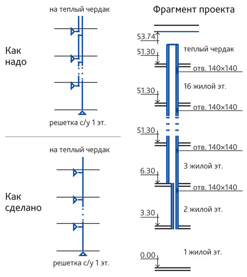

Дальнейшая попытка разобраться, почему происходит выпадение мусора из шахты, привела вообще к непредсказуемым результатам. Вместо того чтобы выполнять строительные нормы и правила по устройству систем вентиляции в жилых домах по схеме вертикального сборного канала с поэтажными спутниками, застройщик просто поставил вертикальную шахту и выполнил поэтажные ответвления к ней напрямую. Для понимания сказанного выше приведем графическое пояснение (рис. 3).
![поэтажные ответвления](/for_spec/articles/32/6439/3.jpg)
Вместо того чтобы выполнить устройство системы вентиляции по схеме вертикального сборного канала с поэтажными спутниками, застройщик поставил вертикальную шахту и выполнил поэтажные ответвления к ней напрямую
Налицо нарушение еще целого ряда документов:
- СП 7.13130 п. 6.1: «Для предотвращения распространения продуктов горения при пожаре в помещения различных этажей по воздуховодам систем общеобменной вентиляции, воздушного отопления и кондиционирования должны быть предусмотрены следующие устройства…: б) воздушные затворы – на поэтажных сборных воздуховодах и в местах присоединения их к вертикальному или горизонтальному коллектору для жилых, общественных, административно-бытовых (в том числе для санузлов, умывальных, душевых, бань, а также для кухонь жилых зданий) и производственных помещений категории Г. Геометрические и конструктивные характеристики воздушных затворок должны обеспечивать при пожаре предотвращение распространения продуктов горения из коллекторов через поэтажные сборные воздуховоды в помещения различных этажей; длину вертикального участка воздуховода воздушного затвора следует принимать расчетную, но не менее 2 м».
- СП 60.13330 п.7.11.1: «На воздуховодах систем общеобменной вентиляции, воздушного отопления и кондиционирования (далее – системы вентиляции) в целях предотвращения проникания в помещения продуктов горения (дыма) во время пожара необходимо предусматривать дополнительные устройства (воздушные затворы, коллекторы, противопожарные клапаны и др.) с учетом функционального назначения помещений, класса функциональной пожарной опасности и категорий по взрывопожарной и пожарной опасности помещений согласно требованиям СП 7.13130».
Ответы службы строительного надзора и жилищного контроля Красноярского края от 03.03.2016 на запросы о нарушениях в системе вентиляции квартиры по адресу: г. Красноярск, ул. Борисова, д. 40, кв. 1, вообще должны быть признаны образцом отписок.
В соответствии с п. 6.10 СП 7.13130 «Отопление, вентиляция и кондиционирование. Требования пожарной безопасности» установка противопожарных нормально открытых клапанов или устройства воздушных затворов требуется только в случаях присоединения поэтажных сборных воздуховодов к общедомовому вертикальному или горизонтальному коллектору.
В соответствии с п. 3.31 СП 60.133330.2012 «Отопление, вентиляция, кондиционирование воздуха. Актуализированная редакция СНиП 41-01–2003» – сборный воздуховод: участок воздуховода, к которому присоединяются воздуховоды, проложенные на одном этаже.
Ввиду отсутствия в жилом доме по ул. Борисова, д. 40 сборных поэтажных воздуховодов установка клапанов и воздушных затворов не требуется.
Принятая схема вентиляции квартир обеспечивает соблюдение требований безопасности в процессе эксплуатации здания.
При личной беседе в Службе строительного надзора и жилищного контроля Красноярского края жильцам квартиры пояснили:
- что на момент проектирования и прохождения экспертизы (2011–2012 гг.), согласно Распоряжению Правительства РФ от 21.06.2010 № 1047-р «Об утверждении перечня национальных стандартов и…» действовал СНиП 41-01–2003 в сокращенном варианте (т. е. п. 7.11.1 и 7.11.16 не действуют);
- что СП 7.13130 не являлся обязательным к применению согласно тому же перечню;
- что в их функции проверка не входит, так как проект прошел государственную экспертизу и получил положительное заключение.
Налицо искажение фактов: ведь в СП 7.13130–2009 на тот момент был включен следующий пункт по противопожарной безопасности в системах вентиляции, а именно:
- п. 6.54 «Для предотвращения распространения продуктов горения при пожаре в помещениях различных этажей по воздуховодам систем общеобменной вентиляции, воздушного отопления и кондиционирования должны быть предусмотрены следующие устройства…:
б) воздушные затворы – на поэтажных сборных воздуховодах в местах присоединения их к вертикальному или горизонтальному коллектору для помещений жилых, общественных, и административно-бытовых, и производственных помещений категории Г. Геометрические и конструктивные характеристики воздушных затворов должны обеспечивать предотвращение распространения продуктов горения при пожаре из коллекторов через поэтажные сборные воздуховоды в помещения различных этажей; длину вертикального участка воздуховода воздушного затвора следует принимать по расчету, но не менее 2 м».
Таким образом, этот пункт был всегда, во всех СНиПах и СП.
