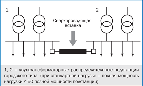

При этом загрузка подстанций в городе очень неравномерна. Во многих случаях трансформаторы подстанций загружены только на 30–60 %. Как правило, подстанции глубокого ввода в городах запитываются по отдельным линиям высокого напряжения. Соединение подстанций на стороне среднего напряжения может обеспечить взаимное резервирование энергорайонов и высвободить резервные трансформаторные мощности, что в конечном итоге приведет к снижению потерь энергии в сети. Кроме того, такой тип подключения позволяет использовать высвободившиеся мощности для подключения дополнительной нагрузки без необходимости ввода в эксплуатацию новых трансформаторов или строительства новых подстанций и линий электропередачи [3–5].
При наличии вставки (рис. 1) три трансформатора полностью обеспечат электроэнергией присоединенных потребителей при загрузке не более 80 %. Четвертый трансформатор и питающая его линия могут быть выведены в оперативный резерв, что приведет к снижению потерь энергии. Также они могут использоваться для подключения дополнительных потребителей. Такая вставка может быть выполнена как по традиционным технологиям, так и с использованием сверхпроводящих кабельных линий.
Возможная схема соединения двух подстанций
Основной проблемой при реализации такой схемы является тот факт, что прямое соединение подстанций приведет к существенному увеличению тока короткого замыкания. Данная схема станет работоспособной только в случае, если вставка будет выполнять две функции: передачу мощности и ограничение токов короткого замыкания. Следовательно, при передаче больших потоков энергии на распределительном напряжении сверхпроводящие линии имеют неоспоримые преимущества.
Решение задачи создания вставки сулит большие перспективы по совершенствованию систем электроснабжения мегаполисов. В настоящее время в мире осуществляются три крупных научных проекта, имеющих целью передачу высокой мощности на среднем напряжении между двумя подстанциями при одновременном ограничении токов короткого замыкания: проект HYDRA, Нью-Йорк, США; проект AmpaCity, Эссен, Германия2; проект «Санкт-Петербург», Россия [3, 6]. На последнем проекте остановимся подробнее.

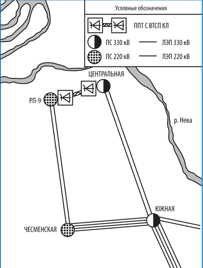

Цель проекта «Санкт-Петербург» – разработка и установка сверхпроводящей линии постоянного тока мощностью 50 МВт между двумя городскими подстанциями с целью повышения надежности электроснабжения потребителей и ограничения тока короткого замыкания в городской сети Северной столицы. Проект предусматривает монтаж кабельных линий между подстанцией 330/20 кВ «Центральная» и подстанцией 220/20 кВ РП 9 (рис. 2). Сверхпроводящая линия постоянного тока свяжет две подстанции на стороне среднего напряжения 20 кВ. Длина линии – 2 500 м, а передаваемая мощность – 50 МВт. В петербургском проекте функции передачи мощности и ограничения токов короткого замыкания разделены между кабелем и преобразователями при их соответствующей настройке. Сверхпроводящий кабель постоянного тока, в отличие от кабеля переменного тока, не имеет потерь энергии, что существенно снижает требования к мощности криогенной установки. Однако при данной схеме возникают дополнительные потери энергии в преобразователях. Линия постоянного тока является активным элементом сети и позволяет управлять энергетическими потоками в прилегающих линиях как по направлению, так и по мощности передачи.
Объекты внедрения ВТСП КЛ постоянного тока
в схеме электроснабжения Санкт-Пепербурга
Объекты внедрения ВТСП КЛ постоянного тока в схеме электроснабжения Санкт-Пепербурга

В энергорайоне ПС 330 кВ «Центральная» и ПС 220 кВ РП 9 (далее – Центральная/РП 9) возможно возникновение ряда послеаварийных режимов, обусловленных аварийным отключением линий электропередачи и связанных с нарушением электроснабжения потребителей (выделением энергорайонов на изолированную нагрузку).
Расчеты показали, что резервирование электроснабжения потребителей за счет строительства и ввода в эксплуатацию линии электропередачи переменного тока (традиционной кабельной или воздушной линии электропередачи) Центральная/РП 9 невозможно, так как это повышает тяжесть послеаварийных режимов. Избежать этого можно за счет ввода в эксплуатацию управляемой передачи постоянного тока с ВТСП КЛ постоянного тока.
Управление величиной и направлением потока мощности ВТСП КЛ постоянного тока позволяет также обеспечить возможность:
  • снижения потерь активной мощности в электрических сетях (за счет перераспределения и ликвидации транзитных потоков мощности);
  • подключения новых потребителей на базе существующей электросетевой инфраструктуры (за счет перераспределения потоков мощности и снятия токовых перегрузок электрических сетей в нормальных эксплуатационных и послеаварийных режимах энергосистем).

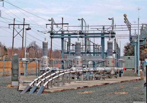

2 1. Проект HYDRA, Нью-Йорк, США [1, 6]. Цель проекта – разработка и установка сверхпроводящей кабельной линии переменного тока между двумя городскими подстанциями в Нью-Йорке. Линия должна обеспечивать связь с высокой пропускной способностью (96 МВА) между подстанциями на стороне вторичной обмотки трансформаторов (13,8 кВ). Кабельная система будет иметь способность ограничивать ток короткого замыкания за счет быстрого перехода в нормально проводящее состояние ВТСП лент второго поколения. За счет этого обеспечивается низкое значение сопротивления линии в номинальном режиме (сверхпроводящее состояние линии) и переход в состояние с высоким сопротивлением при перегрузке по току.
В проекте HYDRA сочетаются функции передачи большой мощности и ограничения тока в одном устройстве – сверхпроводящем кабеле специальной конструкции. Это делает чрезвычайно сложной задачу оптимизации кабеля с учетом возможных сетевых режимов, условий охлаждения и прокладки кабеля. Кроме того, технические решения, разработанные для одного проекта, не могут тиражироваться для других в силу различных режимных условий и условий прокладки, а значит, и условий охлаждения кабеля, который периодически должен переходить из сверхпроводящего состояния в нормально проводящее.
2. Проект AmpaCity, Эссен, Германия [2, 7]. Цель проекта – разработка и установка сверхпроводящей передачи переменного тока мощностью 40 МВА между двумя городскими подстанциями. Передача состоит из сверхпроводящего кабеля длиной 1 000 м и токоограничителя на напряжение 10 кВ, включенных последовательно. Эта передача соединяет две подстанции 110/10 кВ Herkules и Dellbrugge в центре города Эссен. Реализация проекта позволит вывести из эксплуатации один трансформатор мощностью 40 МВА и линию 110 кВ.
В проекте AmpaCity функции передачи мощности и ограничения токов короткого замыкания разделены между кабелем и токоограничителем. Это упрощает задачу разработки каждого устройства и позволяет изготавливать кабель с высокой степенью стабилизации, что невозможно в проекте HYDRA. Разумеется, требуется согласование характеристик кабеля и токоограничителя, однако это не является сложной задачей, и разработанные при выполнении проекта технические решения могут тиражироваться при разработке других линий с аналогичными параметрами.
