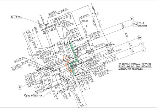

1. План тепловых сетей (рис. 1) – выполняется на инженерно-топографическом плане (геоподоснове) в масштабе 1:500. Тепловые сети наносятся на геоподоснову зеленым цветом, обозначаются характерные точки на углах поворота и в местах установки неподвижных опор, узлах установки арматуры, в местах ответвлений теплопроводов. При проектировании водоудаления (водовыпуска) из тепловых сетей необходимо получить технические условия (в Москве – это ГУП «Мосводосток») на сброс воды в городскую систему водостоков.
Перед тем как приступить к детальной проработке проекта тепловых сетей, необходимо выполнить расчет на прочность и жесткость теплопроводов. Расчет позволяет оценить правильность выбранной схемы прокладки тепловых сетей и исключить вероятность аварий. Данный расчет является частью проекта и требует дальнейшего согласования.

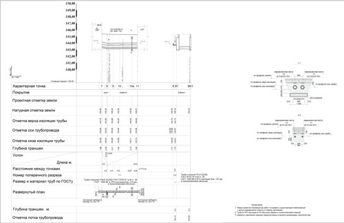

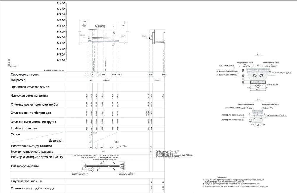

2. Профиль тепловых сетей (рис. 2) – это вертикальный разрез по оси подземной трассы тепловой сети, на котором указываются все существующие, проектируемые и бездействующие инженерные сети.
Профиль тепловых сетей строится по вертикали в масштабе 1:100 и по горизонтали в масштабе 1:500. На профиль наносятся характерные точки, расстояния между ними, тип покрытия, отметки земли (проектные и натурные), отметки верха и низа изоляции в том случае, если теплосеть прокладывается бесканально. В том случае, если теплосеть прокладывается в канале, на чертеже наносятся отметки верха и низа канала. Глубину траншеи необходимо рассчитывать с учетом бетонной подготовки. На профиле указываются: уклоны тепловых сетей и их протяженность, размер и материал труб, а также развернутый план с указанием всех элементов тепловых сетей. Профиль тепловых сетей соответствует ситуации на геоподоснове.

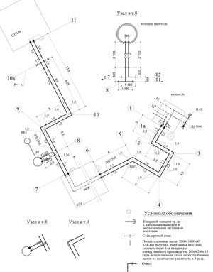

3. Монтажная схема (рис. 3) прокладки стальных труб в пенополиуретановой изоляции (ППУ-изоляции) – это схема последовательно соединенных элементов с указанием длины и диаметров теплопроводов. К элементам относятся: прямые участки с минимальной длиной до 3,0 м и максимальной длиной 11,0 м, тройники, отключающая арматура, отводы, неподвижные опоры, переходы. В проекте могут быть использованы как стандартные элементы, так и нестандартные. Все нестандартные элементы выполняются на заводе и поставляются на строительную площадку после предварительного согласования проектной организации с заводом-изготовителем.
Монтажная схема
Рисунок 3.
Монтажная схема
Компенсация тепловых удлинений теплопроводов в ППУ-изоляции осуществляется за счет естественных углов поворота трассы или специальными компенсационными устройствами в виде сильфонных, линзовых или сальниковых компенсаторов. При проектировании теплотрассы с естественной компенсацией при больших перемещениях устанавливаются амортизирующие прокладки (полиэтиленовые маты), количество и расположение которых указывается на монтажной схеме.

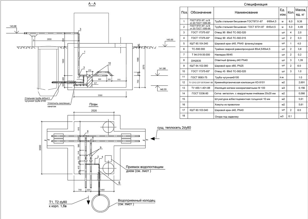

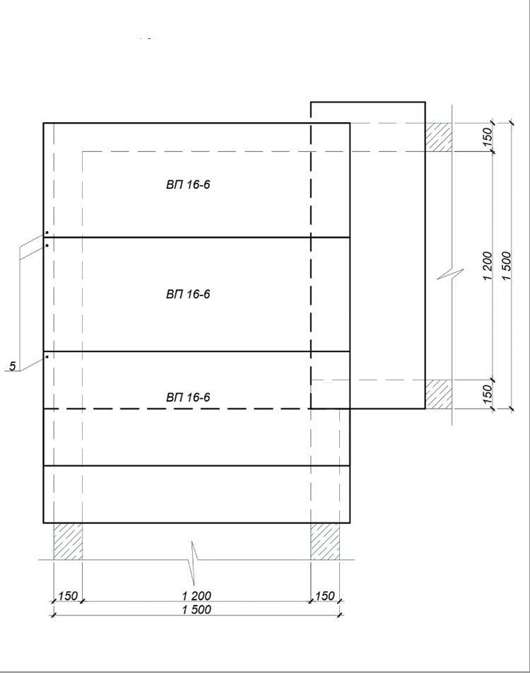

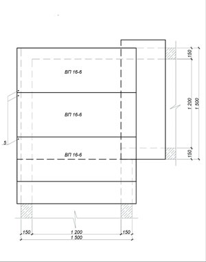

При проектировании теплопроводов в непроходном или проходном канале необходимо разработать схему раскладки плит перекрытия канала (рис. 4).
Фрагмент схемы раскладки плит перекрытия
Рисунок 4.

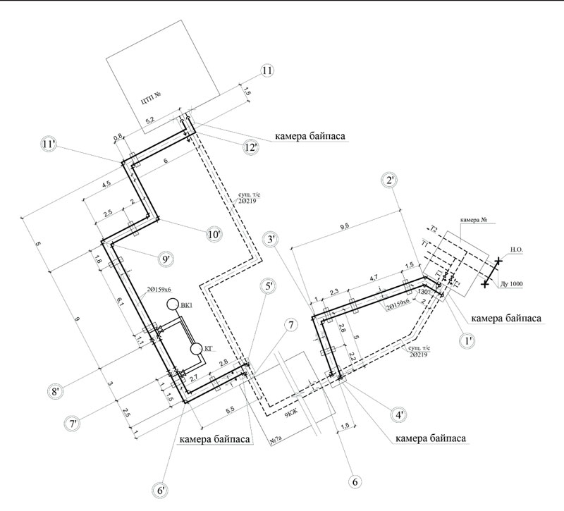

Разрабатывая схему бесперебойного теплоснабжения потребителей, необходимо обеспечить безопасную врезку в существующий теплопровод. Для этого следует разработать монтажную схему с указанием расстояний, мест установки высоких и низких опор и врезки байпаса теплопровода в существующую теплосеть (рис. 5).
Рисунок 5.
В таких случаях проектируются временные камеры (рис. 7), в которых осуществляется врезка в теплопроводы. По окончании строительства камера, байпас и место врезки демонтируются. Это указывается в спецификации и демонтажной ведомости.

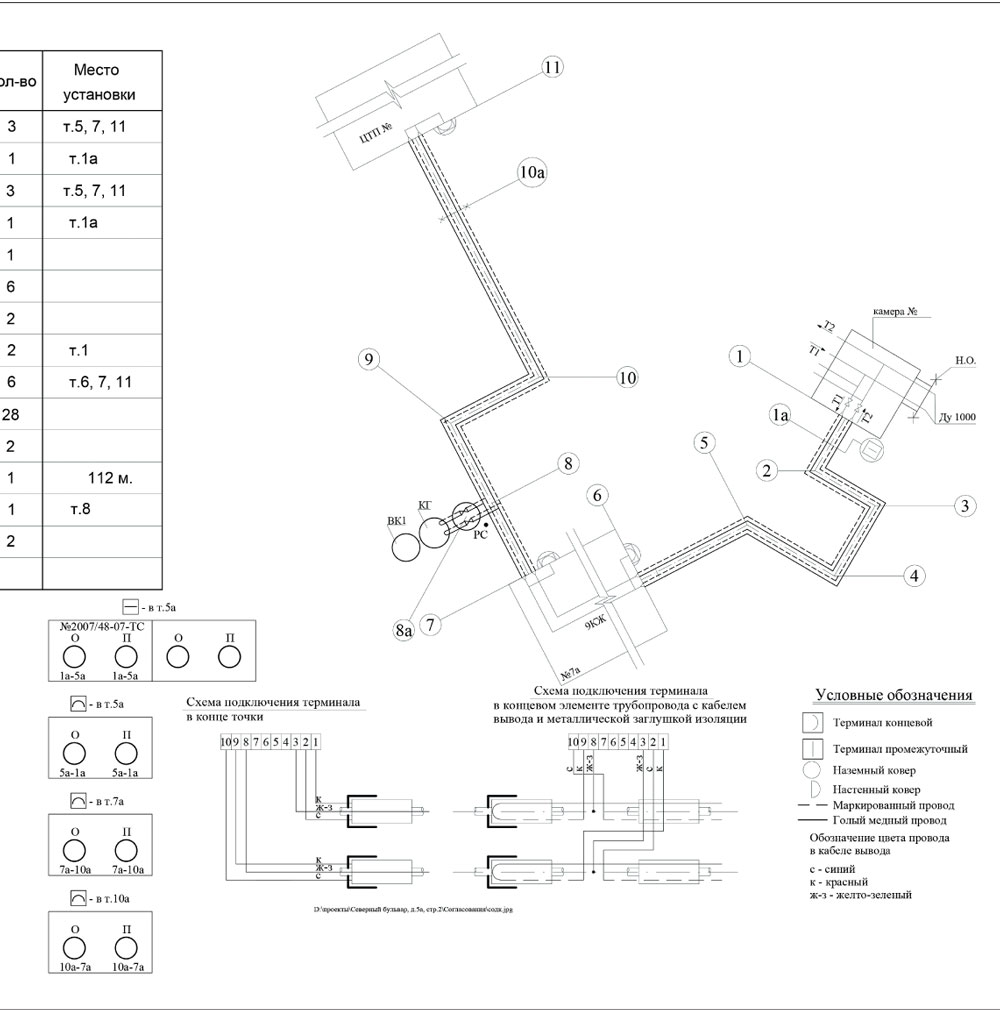

4. Система оперативного дистанционного контроля (СОДК) предназначена для контроля над состоянием теплоизоляционного слоя ППУ и обнаружения участков с повышенной влажностью.
На схеме указываются сигнальные провода в подающем и обратном теплопроводах. Основным сигнальным проводом служит луженый провод, расположенный на схеме справа по ходу движения теплоносителя. Все боковые ответвления для прочих потребителей включаются в разрыв луженого провода.
Установка концевых терминалов осуществляется в начале и в конце теплотрассы. Терминал, установленный в центральном тепловом пункте или индивидуальном тепловом пункте, имеет выход на стационарный терминал. При сопряжении проектов (ранее выпущенного и нового) в местах соединения теплосетей устанавливается двойной терминал, в функции которого может входить как объединение, так и разделение системы оперативного дистанционного контроля проектов. Если длина теплотрассы более 300 м, необходима установка промежуточных терминалов.
Система оперативного дистанционного контроля обеспечивает проведение замеров с обоих концов участка теплопроводов.
На чертеже схемы дистанционного контроля обязательно должна быть представлена спецификация с указанием узлов и мест (характерных точек) их установки.
