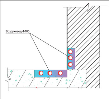

Музеи чаще всего занимают здания со сложной структурой и включают, как правило, анфилады экспозиционных залов со свободным перемещением посетителей, связанных парадными лестницами, высокими атриумами и внутренними двориками. При этом здание необходимо рассматривать как единую гидравлическую систему с неорганизованным (или управляемым) перетеканием и значительным влиянием инфильтрации на внутренние параметры микроклимата.
Рисунок 1. Система замкнутого воздушного отопления |

Компенсация трансмиссионных теплопотерь через ограждающие конструкции здания может быть реализована по схеме, представленной на рис. 1.
С целью обеспечения требуемой для музея надежности теплоснабжения теплообменники и насосные установки всех контуров теплоснабжения и отопления предусматриваются со 100 % резервированием.

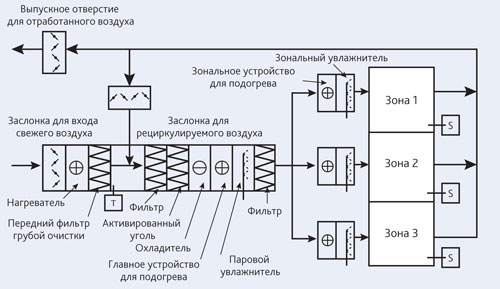

В качестве базовой схемы для построения системы обеспечения микроклимата музеев следует использовать предложение Гарри Томсона из руководства «Музейный климат» [2].

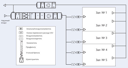

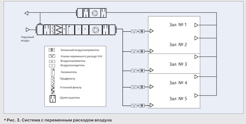

Для индивидуального поддержания параметров внутреннего воздуха в отдельных экспозиционных помещениях, в зависимости от фактического числа посетителей, в настоящее время используют системы с переменным расходом воздуха с установкой соответствующих клапанов VAV.
Системы вентиляции/кондиционирования воздуха помещений выставочного комплекса проектируются с рециркуляцией, при этом объем наружного воздуха в общем объеме приточного воздуха составляет, как правило, 20 %, но не менее объема, необходимого по действующим санитарным нормам.
Оборудование для экспозиционных помещений должно иметь 100 % резервирование, или каждое помещение предусмотрено обслуживать как минимум двумя приточно-вытяжными установками, чтобы обеспечить необходимую надежность систем кондиционирования.
