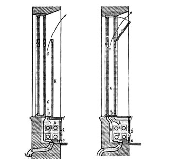

Однако уже и в те годы для общественных зданий с большим скоплением людей (больницы, казармы, так называемые присутственные места) предлагались системы вентиляции с регулируемым притоком (рис. 2).
Рисунок 2. Приточная вентиляция системы И. Флавицкого (1874 г.) |

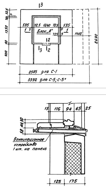

Попытки применения специальных вентиляционных клапанов, например, в 60-х годах прошлого столетия (рис. 3) широкого распространения не получили – опять же вследствие высокой воздухопроницаемости оконных блоков того периода. По этой же причине каждую осень окна «заклеивали» (герметизировали), чтобы при ветре в помещения не поступало слишком много воздуха.
Рисунок 3. Схема установки приточного клапана в стеновых панелях жилых зданий серии 1-335 (1964 г.) |

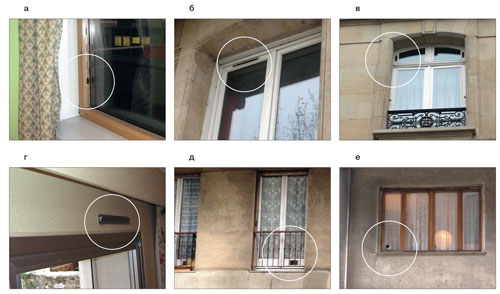

Рисунок 4. Внешний вид некоторых оконных клапанов: а–в – оконные клапаны, врезаемые в створки или коробки оконных блоков; г – клапан, забор приточного воздуха в котором предусмотрен из-под коробки рольставен оконного блока; д – клапан в нижней части балконных дверей; е – клапан, врезанный непосредственно в остекление |

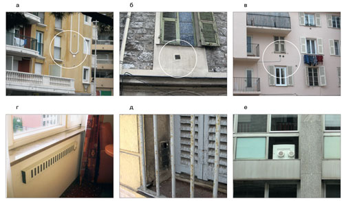

На рис. 4, 5 приведены фотографии некоторых приточных устройств (так называемых клапанов), смонтированных в эксплуатируемых жилых и общественных зданиях ряда европейских стран (Германия, Франция, Италия, Швейцария и др.). Этот выборочный видеоряд свидетельствует о достаточно большом разнообразии применяемых устройств и понимании необходимости их применения даже в относительно мягком европейском климате. Это и оконные клапаны, врезаемые в створки или коробки оконных блоков (рис. 4, а–в), стеновые клапаны различного конструктивного решения (рис. 5, а–г) и их сочетания, например: клапан, забор приточного воздуха в котором предусмотрен из-под коробки рольставен оконного блока (рис. 4, г), и другие. Иногда встречаются несколько неожиданные варианты. Например, установка клапана в оконном откосе (рис. 5, д), врезка клапанов в нижнюю часть балконных дверей (рис. 4 д) или непосредственно в остекление (рис. 4, е, рис. 5, е).
Рисунок 5. Внешний вид некоторых стеновых клапанов: а–г – стеновые клапаны различного конструктивного решения; д – клапан, установленный в оконном откосе; е – клапан, врезанный непосредственно в остекление |
