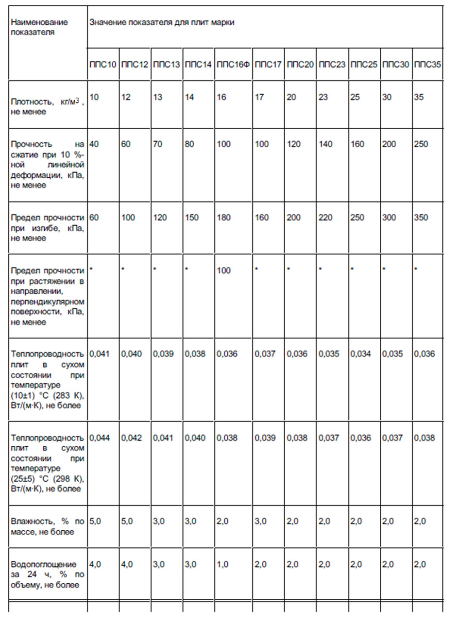

Согласно ГОСТ 15588-2014 в применение для полов необходимо использование плит ППС 25 с плотностью 25 кг/м3.
Критерии выбора плит для теплого пола
Поставляемые плиты должны соответствовать ГОСТ 15588-2014
Межгосударственный стандарт плиты пенополистирольные теплоизоляционные Изделия из пенополистирола ППС (EPS) применяемые в строительстве
Ниже таблица из ГОСТ 15588-2014
плиты для теплого пола
Таблица (подробнее)
ГОСТ 15588-2014
Для применения на пол под стяжку необходимо использовать плиты из пенополистирола плотностью не ниже 25 кг/м3
