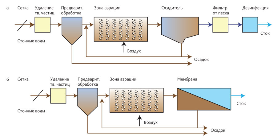

Традиционная схема очистки сточных вод и схема очистки с помощью МБР представлены на рис. 1. Схема очистки с биореактором способна отфильтровать из сточных вод твердые вещества, болезнетворные микроорганизмы и вирусы.
Рисунок 1. Традиционная схема очистки сточных вод (а) и схема очистки с помощью МБР (б) |

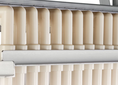

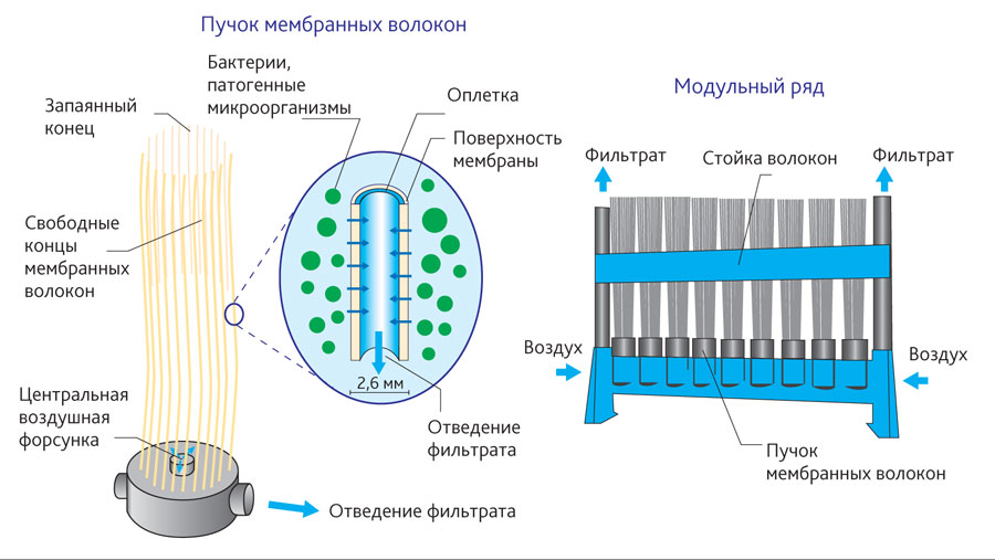

Мембранный модуль (рис. 2) состоит из 10–20 кассет с мембранами. В каждой кассете располагаются от 5 до 15 пучков мембранных волокон. Половолоконная мембрана представляет собой полую нить наружным диаметром около 2 мм и длиной до 2 м. Поверхность нити представляет собой ультрафильтрационную мембрану с размером пор 0,03–0,1 мкм.
Рисунок 2. Мембранный модуль |
Каждый пучок состоит из 100–1000 мембранных волокон и оборудован общим патрубком отвода фильтрата. Столь малый размер пор является физическим барьером для проникновения организмов активного ила, имеющих размер более 0,5 мкм, что позволяет полностью отделить активный ил от сточной воды и снизить концентрацию взвешенных веществ в очищенной воде до 1 мг/л и менее.
Фильтрация происходит под действием вакуума, создаваемого на внутренней поверхности мембранного волокна самовсасывающим насосом фильтрации. Для организации фильтрации между внутренней полостью мембран и пространством мембранного блока создается разность давлений (0,01–0,06 MПа). При этом смесь сточных вод и активного ила фильтруется через поверхность мембран снаружи вовнутрь. В результате отделения твердых и коллоидных частиц на половолоконных мембранах концентрация активного ила в блоке МБР и в аэротенке повышается, что способствует глубокой биологической очистке стоков и обеспечивает уменьшение объема аэротенка в 2–3 раза.
Очищенная вода поступает по напорным трубопроводам на обеззараживание, а активный ил остается в мембранном резервуаре и поддерживается во взвешенном состоянии с помощью системы аэрации, встроенной в мембранный модуль.
Аэрирование осуществляется сжатым воздухом с помощью аэрационных систем (воздуходувок). В зависимости от требуемой производительности мембранные модули объединяются в мембранный блок. Число мембранных модулей в блоке может быть увеличено при необходимости повышения производительности системы.
Применяемое в системах МБР касательное фильтрование иловой смеси предотвращает ее забивание, т. е. накопление отложений (бактерий). Такое движение иловой смеси обеспечивается циркуляционным насосом с производительностью, значительно выше расхода подлежащей обработке сточной воды. Возможность регулирования расхода и давления в циркуляционном контуре позволяет наладить полноценное управление процессом мембранного фильтрования при максимальной его эффективности. Кроме того, реализация режима касательного фильтрования имеет положительные последствия в отношении биологии всей системы. Постоянное омывание мембран диспергирует очищающие бактерии, которые более не образуют плотные флокулы, а потому возможность их прямого контакта с загрязнениями и кислородом значительно увеличивается. Из этого следует, что соотношение активных бактерий и окисляемых загрязнений оказывается большим в системе МБР, чем это обычно встречается в классической системе с активным илом.
