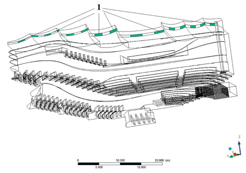

Основную сложность и интерес при проектировании систем отопления, вентиляции и кондиционирования воздуха представляет именно большой концертный зал (рис. 1), для которого обеспечение комфортного микроклимата связано с выполнением жестких акустических требований.

Архитектурное расположение зала предусмотрено таким образом, что он представляет собой закрытый объем внутри здания, связанный с окружающей средой только через кровлю. К тому же наружные ограждения приходятся на уровень технического настила, который отделен от пространства зрительного зала акустическим потолком. Такое решение помогло отказаться от установки отопительных приборов в зале. В концертном зале предусмотрена система воздушного отопления, совмещенная с приточной вентиляцией.
Так, для подготовки и обработки воздуха, поступающего в концертный зал, предусмотрены системы центральных кондиционеров с рециркуляцией воздуха с переменной производительностью, позволяющие проводить полную обработку приточного воздуха. В зависимости от внешних климатических условий и расписания проведения мероприятий в зале осуществляется многоступенчатая обработка воздуха: фильтрация, первичный и вторичный подогрев, охлаждение, обеззараживание, а также рециркуляция. Минимальный расход наружного воздуха составляет не менее 20 м3/ч на одного зрителя и не менее 60 м3/ч на одного музыканта. Общий расход воздуха принят из расчета на ассимиляцию избыточных тепло- и влаговыделений в расчетный летний период с учетом охлаждения воздуха в воздухоохладителях приточных установок.

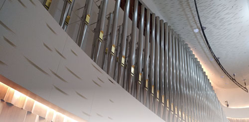

Особенностью проектирования систем ОВК данного зала является еще и то, что в его объеме располагается орган с высокими требованиями к подвижности и влажности воздуха, а также к допустимому градиенту температур.

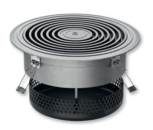

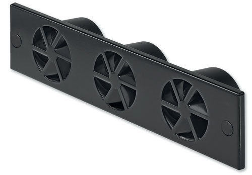

Учитывая все требования к микроклимату в помещении, подача воздуха в партере и на балконе предусматривается снизу из-под кресел с помощью диффузоров SDRF компании TROX (рис. 2), встроенных в подступеньку, и с помощью напольных диффузоров FBA (рис. 3). А на сцене, в оркестровой яме и на балконе второго уровня предусматриваются щелевые решетки. Температура приточного воздуха, подаваемого к решеткам и диффузорам, равна 21 °C.
Диффузор типа FBA
Рисунок 3.
Диффузор типа FBA
Вытяжка воздуха, согласно рекомендациям архитектурной мастерской, осуществляется через отверстия в акустическом потолке зала, симметрично ориентированные в направлении боковых стен зала (рис. 4). Суммарная площадь вытяжных отверстий составляет приблизительно 12 м2.

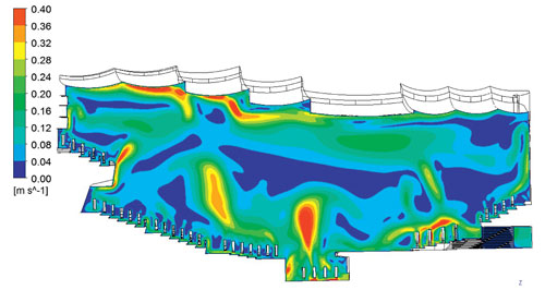

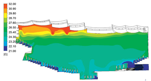

Сложная архитектура большого зала, устройство трансформируемых пространств, использование (в связи с наличием механизмов) зоны механизации в качестве камеры статического давления, использование принципа вытесняющей вентиляции и подача воздуха из-под ступеньки и другие технические решения определили необходимость проверки правильности выбора параметров системы кондиционирования воздуха, работоспособность и возможности системы вентиляции. С этой задачей при проектировании помогал справиться Научно-исследовательский институт энергетического машиностроения МГТУ им. Н. Э. Баумана, который занимался разработкой математического моделирования процессов вентиляции в условиях предельных нагрузок в летнее время. Выполненное исследование пространственной модели зала (рис. 5, 6) показало соблюдение условий по поддержанию комфортных условий в большей части зала:
  • температуры от +24 до +26 °C при градиенте по высоте пребывания людей менее 5 °C;
  • скорости движения воздуха от 0,1 до 0,3 м/с при градиенте, не превышающем 0,1 м/с.
Распределение скорости в скалярном виде в сечении в середине зала при номинальном расходе
Рисунок 5.
Распределение скорости в скалярном виде в сечении в середине зала при номинальном расходе, м/с
Также специалистами МТГУ им. Н. Э. Баумана были даны рекомендации по уточнению системы воздухораспределения в проблемных зонах, которые были выявлены в процессе моделирования.
Было проведено сравнение параметров воздухораспределения при использовании диффузоров различных производителей, в результате которого была выработана рекомендация по установке диффузоров TROX, в том числе дополнительных, в последних рядах партера и балкона. Так как при закрутке потока, создаваемого диффузором SDRF, снижается градиент температур (примерно до 2 °C), уменьшается скорость до 0,25 м/с, и в меньшей степени заметна тенденция «скатывания» потока в нижние ряды партера.
Распределение температуры в сечении в середине зала при номинальном расходе
Рисунок 6.
Распределение температуры в сечении в середине зала при номинальном расходе, °C
