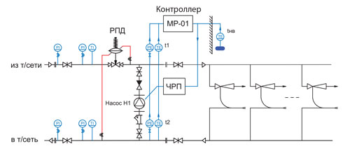

Зависимая схема присоединения оборудования автоматического регулирования отпуска тепла (САР ЗСО)

Корректирующая схема САР ЗСО
Во время предпроектного обследования конкретного дома при установке АУУ не всегда есть возможность учесть все нюансы отопления. При этом нельзя ухудшать сложившуюся за 20–40 лет гидравлику дома. Ограничение циркуляции в доме на 10 % для объектов со стабильной гидравликой некритично [1].
В нашем случае мы рассматриваем дом с трудно определяемой гидравликой. Уровень критичности в таких домах бывает трудно (невозможно) определить. Выход только один – нужно оперировать сложившимися в процессе жизнедеятельности дома гидравлическими параметрами, не ограничивая объем и расход теплоносителя в системе отопления. Для решения этих задач применяется корректирующая схема САР ЗСО (см. рис.).
Принцип действия корректирующей схемы
На вводе в здание (после узла учета тепловой энергии) гидравлические параметры дома стабилизируются; для этого применяется регулятор давления прямого действия РПД (гидравлический) или регулирующий клапан КС, управляемый по заданному перепаду давления (см. рис.). Это обеспечит постоянный расход теплоносителя после РПД. В перемычке между подающим и обратным трубопроводами (после РПД) устанавливаем корректирующий насос H1, который изменяет пропорции смешиваемых потоков сетевой и обратной воды, обеспечивает необходимую коррекцию температуры теплоносителя в подающем трубопроводе. При этом объем теплоносителя, поступающий в дом, остается неизменным.
Скорость насоса H1 регулируется частотно-регулируемым приводом ЧРП по команде от контроллера МР-01.
Чем теплее на улице, тем выше скорость вращения насоса и больше подмес. ПИД-регулирование обеспечивает контроллер в зависимости от разницы фактической температуры обратного трубопровода и заданной температуры t2по температурному графику от температуры наружного воздуха tнв.

  1. Стабилизация гидравлических параметров дома на уровне эксплуатации до установки АУУ.
  2. Защита от внешних колебаний давления в сети для стабильной работы автоматизированного узла управления коррекции температуры в подающем трубопроводе.
  3. При остановке насоса (отсутствие питания, поломка) отопление дома переходит в прежний режим теплоснабжения от сети без создания аварийной ситуации.
  4. Стоимость оборудования отвечает требованиям энергосервисного контракта.
  5. При критически низких температурах (ниже –24 ºС) потребитель снабжается теплом в рамках отпущенной тепловой энергии от сети (отсутствует отрицательная экономия).
К недостаткам данной схемы следует отнести необходимость применения высоконапорного насоса для поддержания требуемого перепада давлений для устойчивой работы элеваторных узлов. Такой насос повышает уровень шума в подвале. В домах с плохой звукоизоляцией перекрытий шум от работы насоса может быть причиной жалоб жильцов. Однако, как показала практика, эта проблема устраняется применением насосов с мокрым ротором (где это возможно по напорам) и установкой дополнительно частотных приводов. Основной шум создается от работы крыльчатки вентилятора насоса при рабочих скоростях 3 000 об/мин. Применение ЧРП снижает скорость вращения ротора, что уменьшает шум от крыльчатки ниже 45 дБ.
Таким образом, можно сделать вывод, что на многоэлеваторных домах предпочтительнее применять АУУ с корректирующей схемой САР ЗСО (насос на перемычке) со стабилизацией гидравлических параметров. Корректирующая схема:
