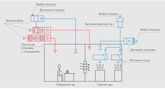

Рециркуляция части вытяжного воздуха
Для экономии энергии, потребляемой системами вентиляции и кондиционирования воздуха, рекомендуется подавать в горячий цех приточной системой вентиляции воздух из обеденного зала:
  • в холодный и переходный периоды года;
  • в теплый период года при устройстве систем кондиционирования воздуха в обеденном зале, когда параметры удаляемого из зала воздуха ниже параметров наружного воздуха. Количество наружного воздуха на одного работающего в горячем цехе должно составлять в этом случае не менее 100 м3/ч.
Рециркуляцию воздуха не рекомендуется осуществлять в случаях, когда параметры воздуха в рабочей зоне обеденного зала выше, чем у наружного (в теплый период года). Не допускается также рециркуляция воздуха, загрязненного кухонными выделениями. Принципиальная схема систем с рециркуляцией приведена на рис. 1.
Изменение СДЗ в течение первых 15 лет срока окупаемости системы
Рис. 1.
Принципиальная схема систем вентиляции в горячем цехе и кондиционирования воздуха в обеденном зале с рециркуляцией

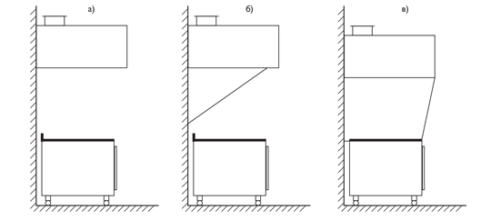

Сокращение расхода вытяжного воздуха
Снизить количество удаляемого и, как следствие, приточного воздуха в горячем цехе возможно путем повышения эффективности работы местных отсосов. Этому способствует применение боковых панелей, увеличение вылета кромок местного отсоса за пределы кухонного оборудования, применение активированных местных отсосов, расположение кухонного оборудования, обслуживаемого местными отсосами, у стен или по углам помещения. Боковые панели, треугольные (рис. 2б) либо периферийные (рис. 2в), позволяют снизить расход вытяжного воздуха над кухонным оборудованием за счет снижения количества вовлекаемого в конвективный поток холодного воздуха из пространства кухни и препятствуют влиянию движущихся потоков воздуха в помещении на конвективный поток от кухонного оборудования. Установка боковых панелей особенно необходима, если вблизи местного отсоса расположены двери.
Рис. 2.
Пример установки кухонного оборудования:
а) без боковых панелей;
б) с частичными боковыми панелями;
в) с периферийными боковыми панелями
Допускается снижать расход вытяжного воздуха при установке треугольных боковых панелей:
  • размером 0,3×0,3×45° на 5 % от расчетного расхода воздуха;
  • размером 0,6×0,6×45° на 15 % от расчетного расхода воздуха.
При увеличении вылета кромок местного отсоса над кухонным оборудованием до 450 мм (по сравнению со стандартной величиной 300 мм) допускается снижать расход вытяжного воздуха на 15 %. Допускается, но не рекомендуется уменьшать вылет кромок зонта до 150 мм, увеличив расход вытяжного воздуха на 15 %.
При комбинированном применении боковых панелей и увеличенного вылета кромок до 450 мм допускается снижение расчетного расхода воздуха:
  • на 30 % с боковыми панелями размером 0,3×0,3×45°;
  • на 40 % с боковыми панелями размером 0,6×0,6×45°.
Количество удаляемого воздуха над единицей кухонного оборудования будет ниже на 40 % при установке оборудования в углу помещения по сравнению с количеством удаляемого воздуха от отдельно стоящего оборудования и на 10–37 % ниже при установке оборудования у стены. Доля снижения расхода воздуха в активированных местных отсосах по отношению к стандартным местным отсосам устанавливается предприятием – изготовителем местных отсосов (как правило, она составляет около 30 %).
