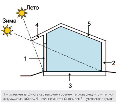

Пассивное использование солнечной энергии состоит в непосредственном нагревании ограждающих конструкций зданий солнечной радиацией с последующей передачей теплоты в обогреваемые помещения. В простейшей системе используется прямое улавливание солнечного излучения через большие окна южной ориентации, подобно солнечному дому Сократа (рис. 1).
![Солнечный дом Сократа (V в. до н. э.)](/for_spec/articles/36/7357/6.jpg)
В более сложной системе используется пристроенная к зданию солнечная теплица. В наиболее эффективной системе – стене Тромба – солнечное излучение поглощается вертикальными ориентированными на юг массивными темными стенами. У наружной поверхности стены имеется стеклянный экран. У пола и потолка обогреваемого помещения имеются отверстия для подачи в помещение теплого воздуха из воздушной прослойки и отвода холодного воздуха в прослойку. КПД современных пассивных систем солнечного теплоснабжения зданий может достигать 60–75 %. Пассивные системы не требуют применения специального оборудования, потому их часто применяют в энергоэкономичных зданиях.

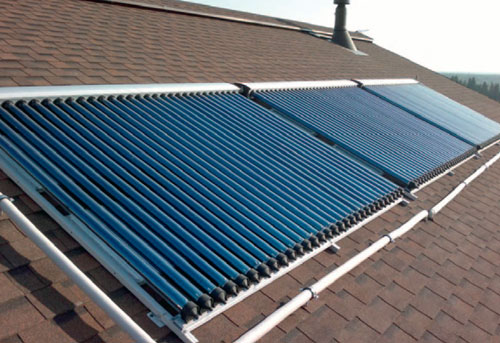

Активное использование солнечной энергии в отличие от пассивного основано на применении гелиоустановок, преобразующих солнечную энергию в тепловую (рис. 2). Простейшая гелиоустановка состоит из солнечного коллектора, улавливающего солнечную энергию, и теплового аккумулятора – накопителя энергии. В настоящее время известно множество различных видов гелиоустановок, обеспечивающих солнечное теплоснабжение зданий [2]. Для отопления и кондиционирования зданий широко применяют теплонасосные системы, использующие теплоту верхних слоев земли и грунтовых вод [3].
![Современная гелиоустановка на крыше здания (общий вид)](/for_spec/articles/36/7357/7.jpg)
