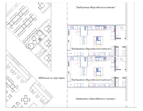

На сегодняшний день невозможно представить крупный торговый центр без объектов, которые предоставляют дополнительные возможности проведения свободного времени и досуга для посетителей. Одной из главных составляющих частей таких объектов являются предприятия общественного питания, расположенные в зонах фуд-кортов (рис. 1).
Рисунок 1. Фрагмент плана фуд-корта |

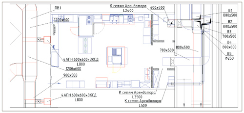

Это обусловлено тем, что эти системы обеспечивают работу отдельных технологических процессов с разными графиками работы и условиями функционирования. Поэтому в лучшем случае на каждую отдельную секцию предприятия общественного питания в зоне фуд-корта необходимо предусматривать: свои собственные приток, вытяжку для местных отсосов над тепловым оборудованием, вытяжку для местных отсосов над моечным оборудованием, вытяжку общеобменную и вытяжку для сан-узлов персонала (рис. 2).
Рисунок 2. Пример обособленных вытяжных вентиляционных систем предприятия общественного питания фуд-корта |
Это решение позволяет арендаторам самостоятельно регулировать работу вентиляции своего предприятия в зависимости от технологической потребности и таким образом экономить электрическую энергию: в холодный период года – тепловую энергию на подогрев приточного воздуха, в летний период – на охлаждение приточного воздуха. Еще один плюс подобного разделения вентиляционных систем заключается в том, что это решение позволяет инженерной службе здания вести точный учет потребленных ресурсов по каждому конкретному арендатору.
Такой организации вентиляционных систем способствует то, что ресторанные дворики располагаются в основном на верхних этажах зданий торговых центров, прямо под кровлей или техническим этажом. Можно предусмотреть самостоятельную вентиляционную шахту для каждого арендатора в пространстве самого предприятия. Это решение экономит место для транзита инженерных коммуникаций, удешевляет монтаж вентиляции, а также позволяет переложить затраты на монтаж вентиляционного оборудования на самого арендатора.

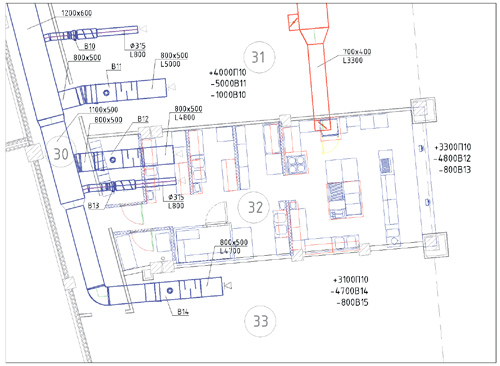

Конечно, во многих случаях такое разделение по вентиляционным системам недостижимо из-за стесненного пространства, не оптимального для прокладки инженерных коммуникаций расположения предприятий и иных трудностей. В таких случаях приходится идти на допустимое объединение вытяжки от местных отсосов над тепловым оборудованием с общеобменной вытяжкой из производственных помещений, а также делать эти системы общими для нескольких смежных предприятий (рис. 3).
Рисунок 3. Пример объединения вентиляционных систем смежных предприятий общественного питания фуд-корта |
Данное решение осложнено тем, что возникают проблемы в отношении пожарной безопасности предприятий и распространения пожара по объединенным вентиляцией помещениям, а также появляются дополнительные затраты на огнезащитные покрытия воздуховодов и сложность наладки и эксплуатации вентиляционных систем для предприятий с разной технологией производства, загрузкой и режимом работы.
