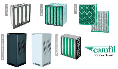

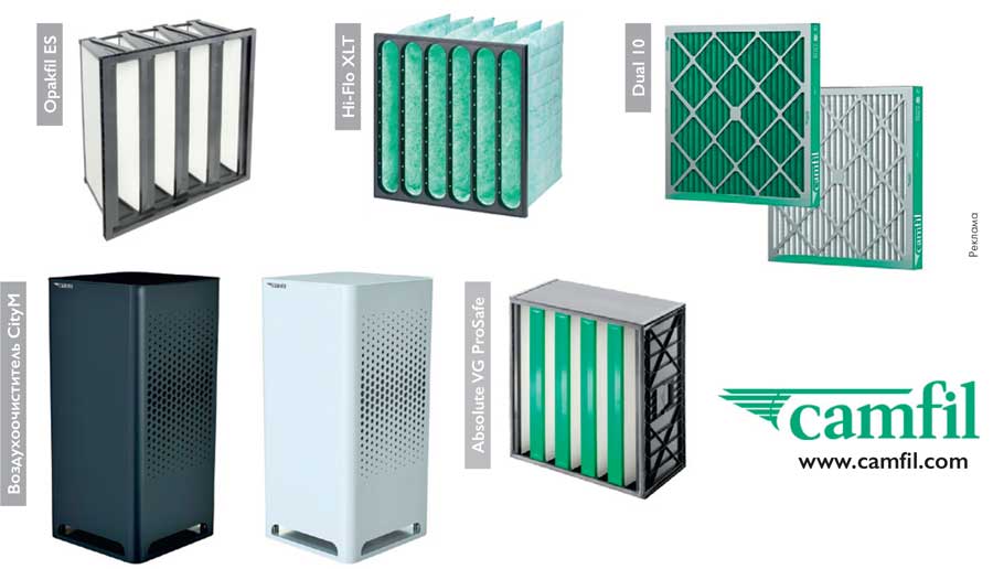

Группа компаний Camfil как ведущий производитель и разработчик решений по очистке воздуха для помещений со стандартным риском заражения, таких как офисные здания, школы, аэропорты, производственные помещения и помещения, в которых нет людей с подтвержденными случаями COVID-19, рекомендует использовать фильтры с эффективностью ePM1 60% и выше в соответствии с ISO 16890. Также рекомендуется выбирать производителя фильтров, сертифицированного Eurovent, для гарантии получения фильтров с подтвержденной эффективностью. Для увеличения срока службы фильтра рекомендуется использовать префильтр с достаточной эффективностью. ¿
Camfil рекомендует:
Префильтр: Dual 10 или другой подходящий префильтр
Фильтр: Hi-Flo XLT или Opakfil ES
В помещениях с высоким риском заражения, в которых находятся люди, относящиеся к группе риска возникновения COVID-19, а также в помещениях, в которых находятся люди с подтвержденным COVID-19, или в помещениях, в которых необходимо увеличить степень защиты по другим причинам, рекомендуется использовать HEPA-фильтры с эффективностью 99,95 % и соответствующие префильтры с достаточной эффективностью. Учреждения здравоохранения должны руководствоваться действующим стандартом ANSI/ASHRAE/ASHE 170 или рекомендациями REHVA, а также действующими местными стандартами.
Camfil рекомендует: (в зависимости от конфигурации системы):
Префильтр: Dual 10 или Hi-Flo XLT или Opakfil ES
Фильтр: Absolute VG ProSafe®
В некоторых существующих системах вентиляции не предусмотрена многоступенчатая очистка воздуха, они также могут быть не предназначены для использования HEPA-фильтров, которые повышают перепад давления в системе. В качестве альтернативы можно использовать портативные воздухоочистители с классом очистки E11 или H13.
Camfil рекомендует:
Воздухоочиститель СityM
Воздухоочистители CityM оснащены HEPA-фильтрами с эффективностью 99,95 % и молекулярными фильтрами для улавливания молекулярных загрязнителей.
