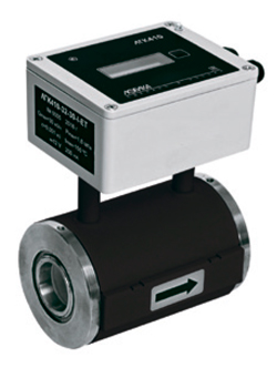

Преобразователь расхода ЛГК410
В начале 2019 года фирма ЛОГИКА выпустила на рынок высокотехнологичный преобразователь расхода ЛГК410, предназначенный для измерения объемного расхода и объема неагрессивных электропроводящих жидкостей на объектах теплоэнергетического комплекса, промышленных предприятиях и в жилищно-коммунальном хозяйстве.
Преобразователь  расхода ЛГК410: новое слово в современной расходометрии
Расходомер ждали. И это вполне объяснимо, поскольку его достоинства говорят сами за себя: ЛГК410 учитывает расход жидкости как в прямом, так и в обратном направлении; регистрирует события «реверс потока», «пустая труба», «значение расхода вне диапазона измерений». Кроме того, он имеет 3 свободно конфигурируемых дискретных выхода для передачи информации о расходе и объеме жидкости, а также о возникновении каких-либо событий (диагностических сообщений). Немаловажно и то, что для подключения внешнего коммуникационного оборудования не требуются дополнительные адаптеры, а контроль настроечных коэффициентов и сканирование QR-кода, содержащего номер расходомера, возможно осуществлять с помощью фирменной программы «ИНСПЕКТОР» через смартфон. Это очень удобно, поскольку вся информация о приборе находится в электронном виде, что исключает риск человеческого фактора при запросе необходимых данных.
Перечень технических возможностей весьма широк и соответствует всем характеристикам современных расходомеров, но все же предлагаем остановиться на главных особенностях ЛГК410, которые принципиально отличают его от других преобразователей.
Особенности и главные отличия ЛГК410
Прежде всего, стоит обратить внимание на то, что ЛГК410 имеет металлический корпус. Двойное экранирование обеспечивает высокую помехоустойчивость и защиту от воздействия внешнего электромагнитного поля. Проточная часть полностью выполнена из нержавеющей стали, что делает прибор более долговечным, а также пригодным для использования в чистых технологиях (например, в пищевой промышленности).
ТЕХНИЧЕСКИЕ ХАРАКТЕРИСТИКИ ЛГК410
ЛГК410
  • Степень защиты от проникновения пыли и воды внутрь корпуса: IP65
  • Гарантия: 5 лет
  • Средняя наработка на отказ: 75 000 ч
  • Средний срок службы: 12 лет
  • Межповерочный интервал: 4 года
  • Температуры окружающей среды: от 0 до 50 °С
  • Температуры измеряемой среды в диапазоне: от 0 до 150 °C
  • Три гальванически изолированных выходных сигнала с настраиваемыми функциями D1, D2, D3
  • Для обмена данными с внешними устройствами в преобразователе предусмотрен гальванически изолированный RS232-совместимый порт, поддерживающий работу по протоколам Modbus RTU и М4
  • Гальванически изолированный вход электропитания 12 В, 350 мА – от одного источника можно питать несколько преобразователей
  • Регистрация событий «пустая труба», «реверс»
  • Яркий и контрастный OLED-дисплей

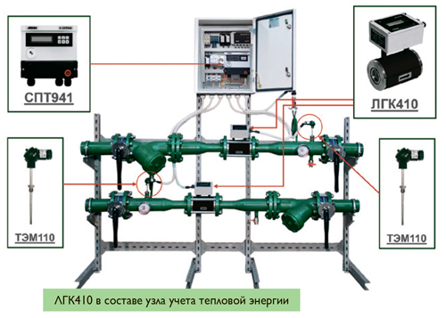

Еще одной важной особенностью является возможность объединения расходомеров в единую сеть до 30 преобразователей с подключением к Ethernet через адаптер АДС99 производства АО НПФ ЛОГИКА. Это не только существенно упрощает процесс поверки преобразователей, но и позволяет собирать информацию в системах автоматизации технологических процессов, что является важным элементом концепции умного производства.
Другое неоспоримое преимущество при эксплуатации – это отсутствие подвижных элементов конструкции, что обеспечивает надежность самой конструкции расходомера. И, наконец, для удобства пользователей реализована уникальная функция программного поворота изображения на дисплее, позволяющая произвести монтаж преобразователя в любом положении.

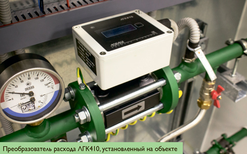

Так, один из крупнейших поставщиков тепловой энергии Ростовской области на протяжении 8 месяцев детально изучал ЛГК410 в процессе его эксплуатации при учете расхода тепловой энергии и теплоносителя на котельной, а также при учете расхода холодной воды.
Положительный отзыв ресурсо-снабжающей организации был ожидаем: за время тестовой эксплуатации расходомеры отлично себя зарекомендовали как при учете минимальных расходов холодной воды, так и при учете динамически изменяющихся расходов теплоносителя. Кроме того, специалисты особо подчеркнули удобство работы с расходомерами ЛГК410, отметив наличие дисплея, отображающего мгновенные параметры измеряемой среды.
